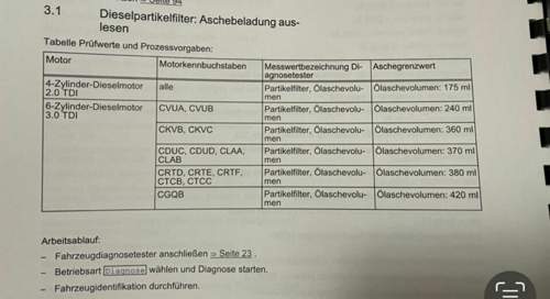

Aber ist der Ölaschewert kein verwertbarer Wert?
Für deinen Motor liegt der Grenzwert für Ölaschevolumen bei 175ml (siehe Bild), also bist aktuell mit deinen 160ml schon sehr nah dran. Irgendwann demnächst ist eine Reinigung des DPF fällig.
Aschebeladung-Grenzwerte
Die Beladungsgrenzen für die Regeneration gilt für die Rußmasse. Da sieht es bei dir erstmal ganz gut aus.
Die Grenze für die Ölasche (der Ruß wird ja zu Asche verbrannt während der Regeneration) wurde ja schon besprochen. Da bist du theoretisch schon nah dran.
Am Ende ist aber der Differenzdruck entscheidend. Der sollte im Stand unter 10mBar sein und während der Fahrt nicht über 200 mBar gehen. Kannst du auch per VCDS auslesen.
Wie hoch ist denn der Grenzwert für den MKB CZVA?
Der selbe wie beim dem CRTE?
