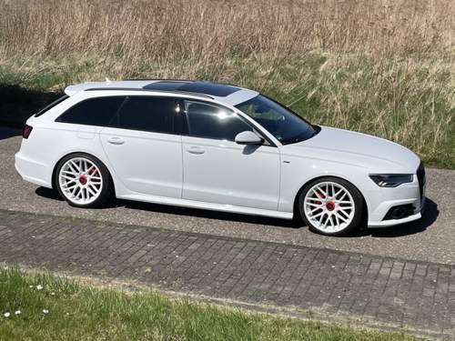

So Felgen sind drauf, Tüv Abnahme war auch kein Problem (Tüver des Felgenhändlers, der macht das täglich). Nichts streift.. Stretch ist auch nicht übertrieben. Die Michelin bauen breit auf deswegen..
Meisterwerk MW02 9,5"x20 ET32 mit 255/35 R20 Michelin Pilot Sport 5

Sieht mega aus.
Darf man fragen woher du den Bremssattel hast mit der S line Aufschrift? 🙂 .
Waren original ab Werk verbaut. Ich muss aber dazusagen das Fahrzeug ist von einem Bürohengst von Audi in Neckarsulm. Habe schon versucht die Aufkleber abzumachen, gefällt mir nicht, gehen nicht ab. Ist im Lack irgendwie mit drin.
Der Bremssattel ist lackiert und die Aufkleber findest du z.B. bey Ebay. Einfach nach Bremssattelaufkleber S-Line suchen. Auf die Größe achten.
Man kann Sie auch mit Klarlack überspühen, ich hab sie erstmal nur geklebt.
Rotiform 10 x 20 ET 35 KW Gewindefeder.
Keine Karosserie arbeiten erforderlich.
