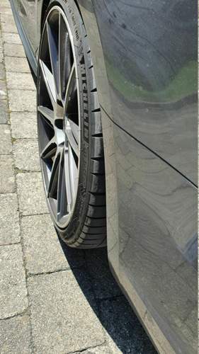

Also ein 255er Reifen sieht auf einer 8,5 Zoll breiten Felge recht wulstig aus! 255er mit 30er Querschnitt passen perfekt auf ein 9 Zoll breite Felge!
Finde ich nicht... Das passt schon, man hat eh schon kaum Flanke.
Ich hatte beim Vorgänger 255/35R20 auf 8,5j, selbst das geht eigentlich...
Das ist halt Ansichtssache ;-) Gut ich muss dazu schreiben, dass wir einen an sich breit bauenden Michelin Pilot Sport 4S haben und da finde ich es pefekt! :-)
Ich finde dem PS4S perfekt. Hatte noch nie so einen geilen Reifen, außer Pilot Sport Cup 2 und Pirelli Tropheo, allerdings nur im trockenen 😁
Aber nun ja, 9J sieht bestimmt gut aus- aber wie gesagt, auch 8,5 geht klar, Ballonreifen ist anders...

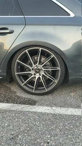

Hast Du auch ne Längsansicht?
So ;-)
20 Zoll mit 255/30
Hier eins nach den etwas breiter Spurplatte auf der HA 😁
Es war mir eine Lehre, dass ET 20 mit 8,5J nix ist...

leichter Kontakt mit der Radhausschale ;-)
Ajo, nur ein paar mm. Mit 10er Spurplatte wäre das nicht passiert.
Tiefer, härter, breiter.. :-)
