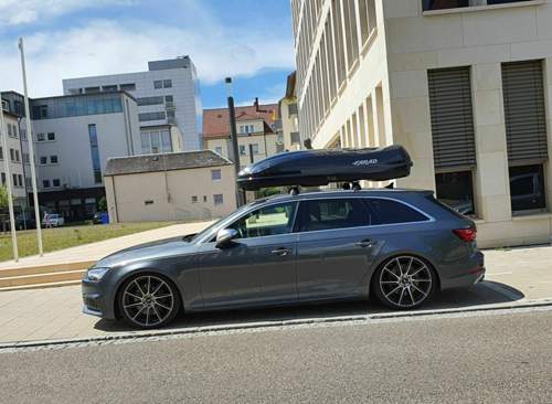

Also - mein oben gepostetes Foto ist unser TT-R
da ist aktuell 9x20 ET 52 mit 15er Platten und damit effektiv ET 37 verbaut und ein 255/30 ZR 20 PS4S aufgezogen.
Da ging es mir um die vorausgegangen Sache - 255er auf 8,5er oder 9 Zoll breite Felge. ;-)
Auf unserem A4 fahre ich im Sommer 9x20 ET 33 mit nem 265/30 ZR20 PSS Michelin
Im Winter werden 9x20 ET 35 mit 255/30 ZR20 Toyo Snowprox gefahren.
FW sind die Eibach 45/40 Federn mit den adaptiven Audidämpfern .

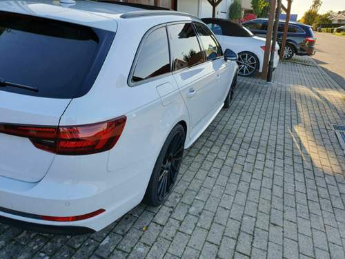

Winter-Outfit
20191011
20191011
20191011
Sommer:
20200616
Okay.
Das passt so in das Radhaus ohne irgendwelche Probleme zum Thema Freigang oder Schleifen?
Wurde dafür was geändert (Schraube Radhausschale VA, Innenkoti, Radhäuser ziehen,...) ?
Ich bin immer noch nicht entscheidungsfreudig... ne 8,5x19 oder 8,5x20 ET32 mit 245 oder eben 255 in die Radhäuser zu stecken.
Also - ich habe lediglich die Schraube vorn oben im Radhaus rausgeschraubt - sonst nix.
Allerdings fahre ich vorn wie hinten leicht negativen Sturz
Die 265er mit ET 33 schleifen hinten rechts ganz leicht in der Radhausschale - dank leichtem Achsversatz nach rechts - aber nur bei Extrembelastung im Kofferraum. ;-)
Die 265er waren allerdings ein Überbleibsel unseres Vorgänger A6 - dort nötig wegen Traglast - waren noch super vom Profil - wenn die aber fertig sind kommt dort auch ein 255er drauf - dann schleift gar nichts mehr.
Im Winter mit den 255er ist alles tip top!

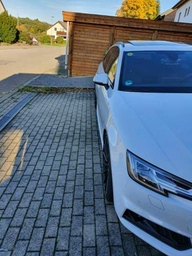

Ich habe mit selbst brutaler Beladung keinerlei Probleme - bin derzeit im Urlaub mit Mann und Maus ( Dachbox, Kofferraum voll, Kinder). Hab die Spurplatten runtergenommen, das geht absolut in Ordnung, trotz viel Tieferlegung ( wie gesagt, bekomme die HA nicht höher als 330-335 mm) und sehr verdächtigem Verschwinden von Rädern in den Radkästen. Geht aber 1A.
Assis, Licht und Co müssten neu eingestellt werden, ich hatte Fehlermeldungen vom ACC und PreSence.
20200726
20200725
20200725
Ich habe nur die SW einstellen lassen. Der Rest funktioniert(e) ohne Probleme.

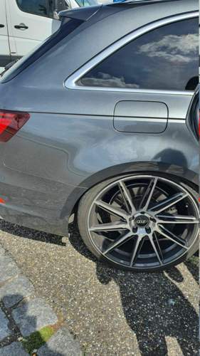

hat jemand die hier schon mal montiert?
Sind vom A5. 9x20 ET34.
Kann man die mit 265/30 R20 ohne Tieferlegung oder mit Eibach Pro-Kit (schwarz) fahren, ohne dass es schleift?
Bekommt man die A5-Felge auf dem A4 überhaupt getüvt?

Imo wird 265, auch noch auf 9J, auch noch mit ET34 nicht gehen.
Die Reifen runter, dann mit 255 könnte es klappen (Auflage Flaps halt), mit 245 gar ganz sicher.
Spurplatte ist immer eine Notlösung. Gibt es keine Felgen die passender sind und dir gefallen? 🙂
Wie bereits mehrfach geschrieben - 9x20 ET 33 mit 265/30 Michelin PilotSuperSport und den 45/40 er Eibach-Federn und leicht negativem Sturz geht gerade so, wenn der Achsversatz hinten nicht zu groß ist!
