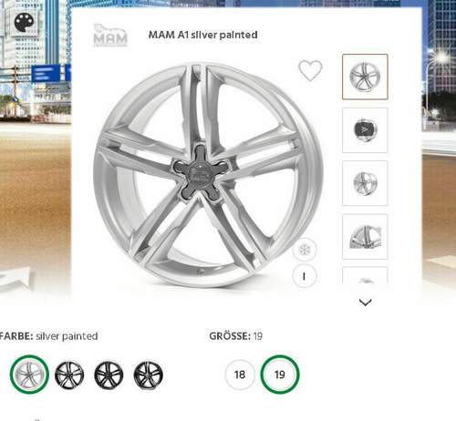

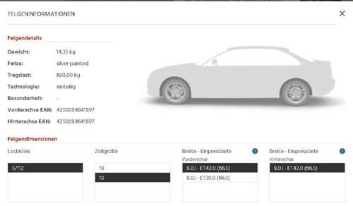

@Rimking schrieb am 24. April 2020 um 13:36:48 Uhr:
Und wo die 11.9 Kg bei der MAM A1 herkommen sollen ist mir auch Schleierhaft! Die wiegt in 19 Zoll 14.35 KG!Kann man auf www.felgenoutlet.de alles nachschauen, dafür wurde das Internet gemacht.
Weil ich die Felge selbst habe und auch gewogen habe? Waage zeigte 12,1Kg, Gutachten sagt 11,9
