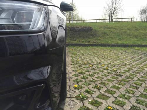

Ich fragte nur noch mal nach, da ja 9J und ET 40 schon ~ 6mm weiter rausstehen als meine orig. 19". Und dann noch 255er Reifen statt 245er macht ~ 11mm! Wo soll da noch ne Spurplatte hineinpassen?
Irgendwas passt da nicht?!

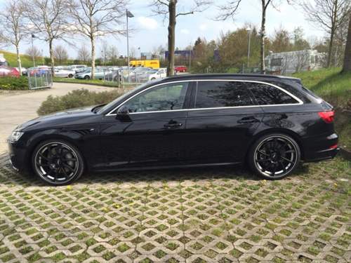

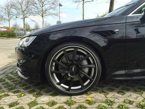

Hier nochmal ein paar Bilder die ich geschickt bekommen habe.
Wir können gern mal Dein Auto mit meinen Felgen bestücken dann sehen wir beide wie es aussieht und wie es passt und wie der sich fährt.... Wochenendausfahrt nach Dresden

ABT - KOMPLETTRADSATZ ER-C19
ER-C19 - 8,5 x 19 - LK: 5/112 - ET: 35 - Nabe: 66,5 mm - Kugel: 26,0 mm - Farbe: Gun-Metal inkl. Reifen: 255/35 R19
ABT - KOMPLETTRADSATZ ER-C20
ER-C20 - 9,0 x 20 - LK: 5/112 - ET: 40 - Nabe: 66,5 mm - Kugel: 25,6 mm - Farbe: gun-metal inkl. Reifen: 255/30 R20 + Spurverbreiterungsset
Bei den 20 Zöllern ist die ET größer also weiter im Radkasten, demzufolge müssen Spurplatten drauf.

Stimmt ja auch, aber wie schon geschrieben ist die 20" Felge 9J und die 19" nur 8,5J.
Sie steht also rechnerisch ~ 1,35mm weiter raus als die 19" trotz größerer ET.
Meiner Meinung nach wird es bereits ohne Spurplatten äußerst knapp mit eintragen.

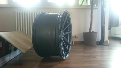

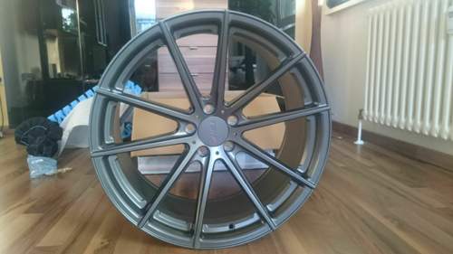

So, Auto bekomme ich demnächst. Felgen 20 Zoll sind auch schon da. Jetzt fehlt mir nur noch das KW Gewinde. Letzteres wird noch von KW entwickelt, soll aber für den B9 wohl im Juni abgeschlossen sein. Ich werde dann berichten ob die Teile passen und was ich ggf. ändern musste. Bin gespannt.
Dsc-0034
Dsc-0032
Dsc-0030
@el_mureato schrieb am 9. Juni 2016 um 19:50:04 Uhr:
Was kosten die geilen teile? Die sind ja der hammer danke dir
1.900 geht aus meiner Sicht!
Was kommt denn in die kleinen Löcher?
Nix, denke mal Designelement oder irgendwas anderes. Weiß nicht warum die da sind. Stört mich aber auch nicht.
