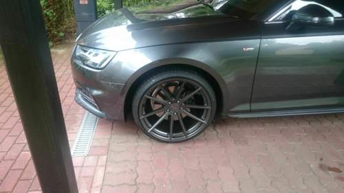

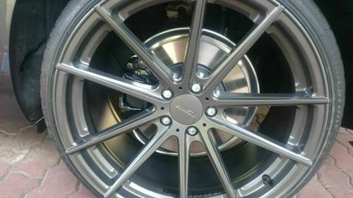

So, hatte mal Zeit die 10x20 ET 40 zur Probe zu montieren. Die Radkästen haben sich im Vergleich zum B8 scheinbar nicht verändert. Ich denke es sollte tatsächlich passen, da sich durch das Gewindefahrwerk die Achsgeometrie noch ändert und Rad samt Felge noch ein Stück nach innen eintauchen wird. Bild 4 ist Vorderachse und 5 Hinterachse. Letzteres schaut erstmal extrem aus, täuscht aber. Das sah bei meinem B8 auf Serienhöhe ähnlich aus. Wie erwähnt, taucht der mit Tieferlegung noch nach innen. Der Reifen wird dann in Gänze im Radhaus sein, dass Felgenhorn noch ein Stück außerhalb.
Der 245 30 20 zieht sich schon recht doll, so dass auch dieser für etwas mehr Platz sorgt. Ich glaube das auch ein 255 30 20 sogar noch passen würde. Das ärgert mich ein wenig, da das Felgenhorn schon ordentlich sichtbar ist. Ich mag das ja eigentlich, aber sogar für meinen Geschmack ist das ein Tick zu viel. Aber nun sind die 245 erstmal drauf.
Hab bei der Gelegenheit noch die Bremssättel schwarz lackiert. Schöne Felgen, rostiger Sattel sieht immer doof aus😁
Auch habe ich die Plasteabdeckung am hinteren Radhaus, welche ab 19 Zoll beim B9 immer dran ist, schonmal entfernt. Die muss ja später eh ab. Ist ganz simpel. Sind nur 2 Schrauben. Wenn das Auto aufgebockt ist kommt man da wunderbar ran.
