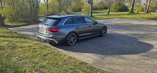

So habe es gewagt und bestellt für mein empfinden echt gut von der Höhe, tiefer muss der meiner Meinung nach nicht.
Komfort ist auch ist auch gefühlt kaum unterschied zu den 18Zollern und immer noch Top.
Steht jetzt auf GMP Ultrivity metal bronze 255/30 R20 9J ET40
A4-20zoll
Sieht echt gut aus. Was wiegt die Felge denn?
@markus220888 schrieb am 13. April 2025 um 07:19:28 Uhr:
Wenn die Info laut Felgenoutlet stimmt 15,80 kg pro Felge, dann mit den Ventus S1 Evo3 K127 11kg pro Reifen sind das 27kg pro Rad.
Meiner 18er Originalen waren zusammen 24kg pro Rad.
Etwas schwerer aber mein Ziel war ganz klar die Optik und die ist definitiv gegeben.

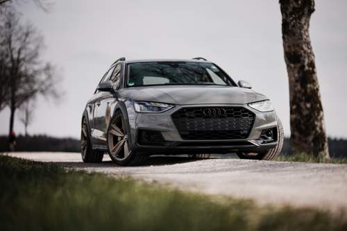

Da ja so manch einer 20‘‘ auf dem A4 (inkl Allroad ) fahren, wollt ich euch mal Reifendrücke Fragen!
Ich hab nun meine 9x20ET23 mit 255/35R20 Pirelli PZero drauf und rundum 2,9 Bar drin.
Da ich grundsätzlich Autobahn fahre und nicht Kurven Baller, und noch etwas Stadt. Bildet das mein Fahrprofil ab.
Welche Drücke Fahrt ihr mit 20Zoll?
Waere ganz gut das ggf auch irgend wo mal auf zu nehmen! gruss
Et 23? Aber nicht auf einem normalen A4, oder?
Ich fahre Et 29 und das ist grenzwertig. Bei mir schleift schon hinten am inneren Radhaus.
Ich fahre mit 2,8 bar

35er Querschnitt ist hoffentlich ein Schreibfehler bei 20 Zoll auf dem A4!
hier die Empfehlung Von hankook:
wir empfehlen für Ihr Fahrzeug in Kombination mit dem Ventus S1evo³ (K127) in der Größe 255/30ZR20 XL (92Y) folgende Mindestfülldrücke (kalter Reifen):
VA 1.100 kg Achslast: 2,9 bar
HA 1.155 kg Achslast: 3,0 bar
Bitte reaktivieren Sie Ihr RDK-System mit dem aktualisierten Reifenfülldruck.
Alle Angaben beziehen sich auf den ansonsten serienmäßigen Zustand des Fahrzeugs.
QGRAU hat einen Allroad.
Da passt mehr drunter und der Abrollumfang ist auch größer.
Das war mir bisher nicht bekannt, danke für die Info.
Ja fahre eine. Allroad, und die Größe ist exakt die passende.
Ich fahre rund 50/50mm Tieferlegung und es schleift nichts, weder Verschrenkt, noch bedladen (180kilo)!!
Durch die Radlaufabdeckungen beim Allroad hat man rund um ca 5-7 mm mehr Platz, ja man kann nicht mega tief mit den Felgen fahren (will ich auch nicht). So passt das komplett gut und ist sehr gut Fahrbar.
fahre gerade rund um 2,9 Bar.
Bild #211480589
Achso, du fährst einen Allroad.
Das geht ET23 natürlich klar.
Sieht übrigens stark aus mit den Felgen.
Hat gut gemacht. Viel Spaß damit.
