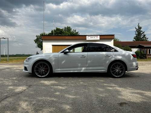

Final hab ich heute endlich mein Fahrwerk rein bekommen, 20Zoll drauf und wie soll es auch anders sein, TÜV (DONE)
Bild #211465988
Bild #211465991
Bild #211465994
Von der Seite sehr sexy.
