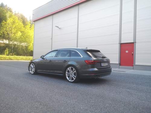

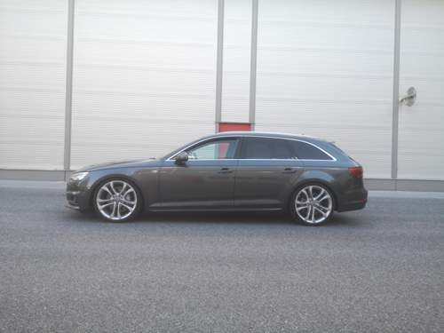

Also 20“ ohne Tieferlegung sieht schon arg bescheiden aus.
Ich habe da auch mal Bilder raus gekramt.
1. Bild 20“ Serien Sline Sportfahrwerk
2. Bild 20“ mit Tieferlegung KW V3
3. Bild 19“ Winterräder Audi mit Tieferlegung
Für mich in deinem Fall die beste Lösung mit Allwetterreifen und sportlicher Optik, 19“ mit Federn oder Fahrwerk.

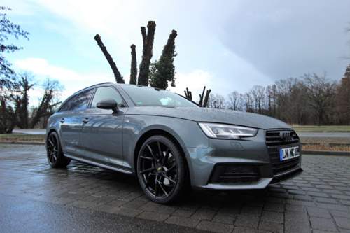

@VW-R-line schrieb am 27. Juni 2018 um 15:16:58 Uhr:
habe mein 20" Projekt nun abgeschlossen:
- 45/40 Eibach Federn
- 8,5x20 ET45 Audi Rotor vom A6 4G
- 245/30R20 90Y
- 15mm H&R Spurverbreiterung alle 4 Räder
Eingetragen per Einzelabnahme beim Tüv Rheinland (Kosten inkl. neuer Schein vom SVA 184€).
