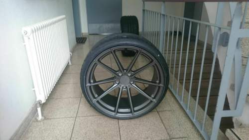

Wollte mich ja längst gemeldet haben, musste aber sage und schreibe 3/4 Jahr auf das gepfeffert V3 von KW warten. Morgen wird eingebaut und die 20 Zoll kommen drauf. Dann noch Tüv und der Frühling kann kommen. Endlich!
bin gespannt, die felgen sehen fett aus. was sind das fuer welche?
@el_mureato schrieb am 15. März 2017 um 19:39:30 Uhr:
TSW BATHURST 10x20 Zoll
Reifenfabrikat und Reifengröße ?
habe auch 10x20 bestellt, sieht aus, als würde sich der reifen übelst ziehen...🙁
Dann aber bitte immer genügend Abstand zu den Bordsteinen halten, sonst ist das Schöne ganz schnell nicht mehr so schön.
Hi Tom, sorry.
Sind Bridgestone S001 in 245 30 20.
Brauche wegen der Tiefe nen schmalen Reifen, sonst komm ich nicht weit runter.

Auf welchem Auto, dem A5? A4 265 30 20 funzt bei entsprechender Tiefe eher nicht.
Gute Wahl die Ultraleggera HLT. Hab auch genau aus Gewichtsgründen die Bathurst genommen. Auch super leichte Rotary Forged Felge.
yepp, der A4 ist verkauft, kurzer Ausflug von 6 Monaten auf A7 3,0 Biturbo und nun A5 Cabrio 3,0 TDI, siehe Profil
@el_mureato schrieb am 15. März 2017 um 19:23:42 Uhr:
Felgen sehen sehr gut aus, allerdings hätte ich Angst wegen der rausstehenden Speichen das geht Ganz schnell hast Du Dir was weggefahren dazu kommt noch der niedrige reifenquerschnitt
Die rausstehenden Speichen der Felgen war für mich auch ein no-go.
Hbae überlegt die MB KV1 in Deep Concave,
aber die Felgen sehen mit der Zeit aus, als wären sie sandgestrahlt (etwas übertrieben 😉 )
Geb Euch recht, parkfreundlich ist anders. Aber ne 10x20 bekommt man auch nur mit niedrigem Reifenquerschnitt und entsprechender Tieferlegung untergebracht. Hab ja nicht umsonst das gepfeffert V3 bestellt. Will wieder alles schön bündig abschließen lassen. Und dann...heißt es halt aufpassen beim Parken.
