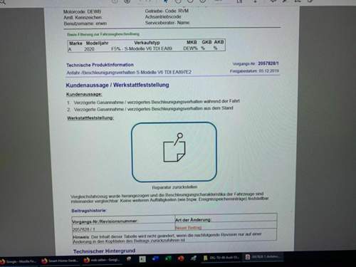

@chrismeyer 2 schrieb am 9. November 2020 um 20:08:28 Uhr:
An Grey Delfin:
Besten Dank für die Unterlagen!!
Werde prüfen ,ob das auch für den S 6 vorgesehen ist und nicht nur für den 45 oder 50 TDI
Ich habe es bereits vor einigen Wochen mit der FIN meines S6 in erwin gefunden und die Info dazu hier gepostet.
Ich bin morgen um 10:00 mit meinem S6 zum updaten beim Freundlichen. Gebe gerne bescheid ob es geklappt hat oder ob es ev doch ein Irrtum war. ;)
Ich bin der Meinung, es ist ein Irrtum. Ein Bug in der Bezeichnung.
Bis jetzt hat noch niemand eine SW gegen Anfahrschwäche für den S6. Angeblich gibt es die ja auch nicht.

@Car-Mayday schrieb am 9. November 2020 um 20:53:35 Uhr:
Ende Sep hatten wir das Thema 23CK im Zusammenhang mit dem S auch schon.
https://www.motor-talk.de/.../...ittlerweile-behoben-t6749305.html?...
Würde mich natürlich freuen, wenn sich da in den letzten Wochen etwas geändert hätte. Ich glaube aber nicht daran.
Interessant, ja... Hmm. Na mal sehen, vielleicht kommt es morgen zum gleichen Ergebnis bei mir und im erWIN liegt eine falsche Zuordnung vor.
So, Update von meiner Seite... Die Zweifler hatten absolut recht, 23CK ist definitiv NICHT für den S6 gedacht, mein Freundlicher hatte meinen heute in der Werkstatt stehen und das Update ist nicht freigegeben. In der Tat also ist erWIN nicht aktuell bzw. etwas fehlerhaft dahingehend.
Sorry für die Aufregung! ;)
Du wirst nicht der Letzte gewesen sein, der es trotzdem versucht. Die Hoffnung stirbt zuletzt... ;)
Mein Freundlicher hat mir heute ebenfalls bestätigt, was mrn82 geschrieben hat.
Es gibt definitiv kein SW-Update bzgl. Motor/Getriebe für den S 6 ,es ist meinem Freundlichen auch keine Ankündigung eines solchen bekannt.
Die Service-Unterlagen, die greydelfin gestern gesandt hat, sind zwar für einige V 6 TDI Motore, aber wie ich schon schrieb ,nicht für den S 6.
Da bin ich morgen mal gespannt, ob es bei mir S5 auch alles nicht stimmen soll. Siehe Bild.
Die haben noch nix, und Kunde soll abgewimmelt werden. Wenn Kunde kommt, soll aber eine interne DISS Meldung aufgenommen werden und Händler erhält bei Freigabe dann Meldung. Meldet Kunde erst nach Garantieablauf diese Beanstandung, dann geht Max. auf Kulanz. Also immer schön aufnehmen lassen.
Dann ist diese TPI vielleicht sogar für alle S Modelle .

@mrn82 schrieb am 10. November 2020 um 16:37:17 Uhr:
