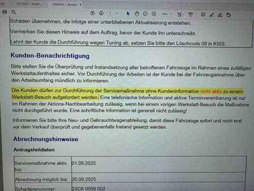

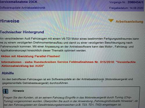

Mit der TPI S6 Sw Update ist nicht korrekt. Es gibt eine. Poste ich gleich. Ich warte noch auf das für den S5.

Ist hier schon geschrieben worden. Heißt beim S6 - Servicemassnahme 23CK. TPI 2060454/1 . Freigabe 14.08.2020.
Ich hatte gerade erst wieder ErWin durchsucht zur Vorbereitung eines Servicetermines. Diese TPI ist meinem S aus 11/19 nicht zugeordnet.
Das 23 CK TPI 2060454/1 ist definitiv kein SW-Update bzgl des mangelnden Ansprechverhaltens des S 6 !

Dann bitte einfach nochmal Seite 3 Arbeitsanleitung lesen, und dann hier bitte nochmal ergänzen😁. Oder Seite 1😁

Mag sein. Hast Du einen S6 TDI? Dann hast Du noch eine Chance, wenn Du auf die Ursprungs Feldmassnahme zurück gehst. Nr 015/2018. Vereinfachte Aktionsabwicklung bei Audi. Soll im Rahmen einer Information Rundschreiben gelaufen sein.
Bitte doch mal die Arbeitsanleitung und die Seite 3 senden.

Anbei ....

Das ist ja abgefahren! 🙂
Demnach ist aber davon auszugehen, dass aktuelle Auslieferungen schon ab Werk mit der neuen Software ausgeliefert sind?
An Grey Delfin:
Besten Dank für die Unterlagen!!
Werde prüfen ,ob das auch für den S 6 vorgesehen ist und nicht nur für den 45 oder 50 TDI
Ist S6. Bei S5 gibt es auch eine. SW ist aber noch nicht in Arbeit. Seit 12/19 😁

Würde ich nicht von ausgehen. Die muss ja noch nicht in der Fertigung vorliegen. Audi ist nicht so schnell 😉. Mein MMI beim S5 hatte bei Auslieferung alten Stand obwohl neue SW schon vorhanden war. Händler darf nur auf explizite Anweisungen vor Auslieferung updaten, da er sonst nicht bezahlt bekommt.
Ich musste später wieder hin, und beanstanden. Verkäufer hatte aber gesagt, ist immer neuester Stand😁
