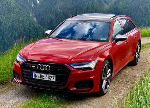

Wie schon geschrieben sind mein Kumpel (Instruktor bei Audi Driving Experience ) und ich sehr zufrieden mit unseren S6. 100-200 km/h Test interessiert uns nicht, wir jagen hier im schönen Südtirol die Pässe rauf und runter und es ist einfach eine Freude !Wir werden dauernd auf unsere Autos angesprochen, auch BMW und BENZ Fahrer, denen entweder der Sprit ausgeht oder mit uns nicht mithalten können ! KEINE einzige Bemerkung über unsere Fakeblenden, das ist uns auch aufgefallen. Wir haben schon gewisse Treffen ausgemacht, im Herbst, wenn wir unsere bestellten RS6 dem Härtetest unterziehen ! Freu mich schon drauf, obwohl meine S6 Gadertal Zeit schwer zu knacken sein wird...
S6
