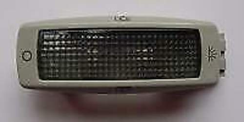

hallo, bekomme bald an stelle meines fords einen golf 4 varinant. der soll angeblich ne alarmanlage mit innenraumüberwachung haben, wie kann ich das kontrollieren ? ich meine nicht wie ich es ausprobieren kann das sie los geht, ich meine ob man es im innraum optisch sehen kann.
P.S habe mir das auto schon angeschaut, und habe gesehen das der an der hinteren innbeleuchtung sone art sensor hat. Ist das die inneraumüberwachung?

Mensch! Das sind die Halter für das Trennnetz, wie man auf meinem Foto ja wohl auch erkennen könnte!
Wie kommst Du eigentlich darauf, wenn Du mal anleuchtest, dass da irgendwo ein Sensor sitzen soll?
Ich seh da nur Kunststoff und in diesem Kunststoff-"Ohr" sitzt dann ein gleichfarbiges Kunststoffplättchen, das die Schraube abdeckt, die den ganzen Trennnetz-Halter hält...🙂🙂🙂🙂
Und:
Technikpaket heißt noch lange nicht DWA inkl. Innenraumüberwachung.
Die DWA ist eine Sonderausstattung und die Innenraumüberwachung ist quasi nochmals die Sonderausstattung zur DWA!

DU hast keine Innenraumüberwachung, wenn Du am B-Säulen-Fuß Fahrerseite keinen Taster hast, wie im Handbuch abgebildet.
Und wenn Deine hinteren Einstiegsleuchten so aussehen wie in Deinem unscharfen Bild und wenn LINKS neben der eigentlichen Leuchte, die Du nur z.T. mit abfotografiert hast, nix mehr kommt, dann sieht es genauso aus wie bei mir, ergo:
DU HAST KEINE INNENRAUMÜBERWACHUNG!
Die normale DWA wirst Du haben, kannst Du ganz leicht prüfen.
Einfach mal ins Auto setzen und mittels FB von innen verriegeln.
Kurzen Moment waren (30 sec), dann von innen die Entriegelung der Motorhaube ziehen, wenn´s jetzt hupt wie der Teufel, hast Du auch eine DWA😁
aber keine Innenraumüberwachung!
anbei!
du hast keine innenüberwachung!!
Ohne-alarmsensor
Mit-alarmsensor
gut, jetzt hab ich es gepeilt, danke!
also keine innenraumüberwachung!🙁
