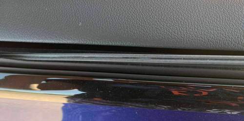

Kenne nicht direkten Vergleich, habe aber die Akustikverglasung. Würde sagen, dass die Scheiben vielleicht 1 mm dicker als normal sind, aber nicht viel mehr. Soweit ich weiß, ist das nur eine zusätzliche Folie, die darein gearbeitet ist. Könnte man daher vermutlich nachrüsten, Gewissheit bringt wohl ein Blick in den Teilekatalog bzw. eine entsprechende Auskunft.
Das Glas kann die Rettung im Fall des Falles erschweren, da sich die Scheibe erheblich schwerer einschlagen lässt. Verbundsicherheitsglas wird auch bei einbruchhemmenden Fenstern im Haus eingesetzt.
Handelt sich die hier diskutierte Akustikverglasung nicht um Verbundsicherheitsglas, oder?
Es sind eben zwei Scheiben mit einer Folie dazwischen. Dass sie schlechter eingeschlagen werden kann, mag sein, Angst im Notfall hätte ich aber nicht, das sind ja trotzdem nur ein paar Millimeter. Bei einer gepanzerten Limousine sähe es wohl anders aus... 😉
AkustikverglasungSeitenscheiben
Ohne Nothammer etc. bekommt man doch die ganzen Scheiben alle nicht eingeschlagen, Folie hin oder her. Ich würde nur die Akustikverglasung empfehlen. Toller Komfortgewinn für wenig Geld.
Die Seitenscheibe der Akustikverglasung ist KEIN Verbundsicherheitsglas. Das gibt es beim Auto ausschließlich vorne.
Die Rettung wird im Fall der Fälle kaum bis garnicht erschwert. Das Glas wird gekörnt und bricht in ca. 1 Millionen kleiner, nicht scharfer Teilchen und wird höchstens noch durch die dünne Folie gehalten. Die lässt sich im besten Fall samt der kleinen Scherben nach außen drücken. Das kann sogar besser sein, weil weniger Dreck und Scherben in den Innenraum gelangen, auf dem Patienten und/oder dem Notarzt landet (das haben die nie sonderlich gerne 🙂 ...). Die vordere Scheibe MUSS hingegen gesägt und anschließend herausgeklappt oder -genommen werden. Außer bei einem sehr schweren VU, bei dem sie entweder komplett raus oder komplett kaputt ist - oft ist dann eine Rücksichtnahme auf den Patienten schon eher zweitrangig, weil aus der Rettung eine Bergung wird.
BTT: Ich verstehe nicht, wieso man für 200€ die Akustikverglasung nicht nehmen wollen würde. Es ist einfach leiser bei vernachlässigbarem Mehrgewicht. Das Auto wird nie ein echter Sportler - auch nicht als Limo.
Ich will jetzt nicht Oberlehrer machen, aber die Seitenscheiben bestehen in dies Fall aus zwei getemperten Gläsern, die mit PVB (?) Folie laminiert werden. Das sollte VSG aus zwei ESG Gläsern geben. möglicherweise ist die Folie dünner, es bleibt aber VSG. Bist Du sicher, das körnen klappt? Einschlagen geht, ist aber schwerer. Ich denke da eher an den Fall, dass die Insassen schwerer rauskommen. Von aussen sehe ich da keine Probleme, da findet sich was. Bin aus der Baubranche, also nur Theoretiker bei Rettungsfragen
Akustikverglasung ist ja nicht gerade ein exklusives, innovatives Extra beim 3er sondern inzwischen ab Mittelklasse aufwärts weit verbreitet. In der Fachpresse habe ich das Thema in Zusammenhang mit Sicherheitsfragen allerdings noch nie gelesen. Was ich aber sagen kann so leise wie im 340d mit Akustikverglasung war ich zumindest subjektiv selten und dann nur in höheren Fahrzeugklassen unterwegs. Ich halte die 200 Euro für alle die öfter BAB fahren und dabei sich unterhalten oder telefonieren für gut investiertes Geld
Körnen geht 😉 . Ich bin seit 22 Jahren bei einer Stützpunktfeuerwehr mit 144 Aktiven, davon mittlerweile 11 Jahre Zugführer (also Teil-Praktiker 😁 ). In unser direktes Einsatzgebiet fallen 1 Autobahn, 1 Bundesstraße, 3 Staatsstraßen, div. Nebenstraßen, 1 Zugstrecke und große Gewässer (See). Aus rettungstechnischer Sicht sind die Seitenscheiben nicht hemmend. Die Folie zwischen den beiden Seitenscheiben ist weder reißfest, noch zähelastisch, was beides Voraussetzung für VSG wäre. Konstruktiv wäre es wahrscheinlich im Normalfall nicht erlaubt, VSG an der Seite zu installieren. Die Seitenscheiben ist zudem am oberen Ende "locker", da sie nicht mit dem Rahmen verklebt ist/sein kann.
