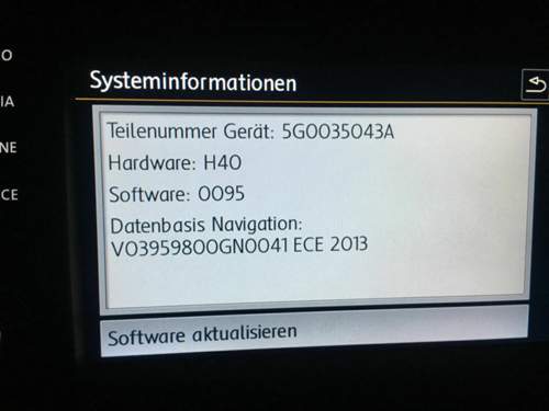

Und nun von mir die Frage was ich bei meinem stand machen soll? Siehe bild??
Habe das Gefühl das mein DP manchmal die Quellen verwechselt..
Oder liegt es daran das ich musik, film und fotodateien auf einer sd karte habe?
