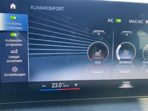

Mal was anderes:
Nach dem Update auf die Software 07/2022.33 habe ich bei der Klimaanlage einen AC-Button.
Ich verstehe es so, dass damit der Klimaanlagenkompressor abgeschaltet werden soll, die Lüftung aber weiterhin laufen kann.
Wäre ja schön und in vielen Fällen energiesparend.
Nur: bei mir ist dieser AC-Button immer an! Egal, ob ich darauf tippe oder lange festhalte.
Ist es ein neuer Bug?
Ich hatte es so verstanden, man kann AC einschalten außerhalb dieses vollautomatischen Programms, funktioniert auch so, aber leider das gleiche Problem … kann AC jetzt nicht mehr ausschalten 🙁
Marc2480
Ich finde es eine Frechheit von BMW, den AC-Button anzubieten, der einfach zu Deko-Zwecken da ist.
Desweiteren kann ich die Sitzheizung nicht einschalten, ohne dass die Klimaanlage immer mitläuft. Was ist das für eine Bevormundung, die kein Energiesparen erlaubt?
Nächste Woche mache ich deswegen einen Fall in der Werkstatt auf.
Im Gegensatz zu bestimmten Gerüchten braucht die A/C nicht ständig Energie. Sie verbraucht nur dann Energie wenn die Zieltemperatur von der aktuellen abweicht. Und auch dann nur recht wenig, es sei denn, das Delta ist massiv.
Das Abschalten der AC ist m.E. total überbewertet. Und oft auch kontraproduktiv bzw. technisch gar nicht möglich.

@Nipo schrieb am 11. August 2022 um 14:47:39 Uhr:
Ach das geht. Klimaautomatik ausschalten und Lüftung auf 0
(ab 07/22 zeigt er da dann auch "A/C aus" an, bei älteren Versionen zeigt er die Temperatur an)
-> Klima aus, aber Sitzheizung und/oder Sitzbelüftung kann aktiviert werden.
Denke der A/C Button hat es reingeschafft, weil die Verbrenner nun OS8 bekommen haben (2er Coupe usw.) und dort lässt sich A/C ausschalten.

Ich weiss nicht, was ihr habt. A/C lässt sich problemlos an- und austellen.

@wrooom schrieb am 11. August 2022 um 17:51:26 Uhr:
Seit wann gibt es den i4 mit dieser Dekorleiste? Gabs nur für USA.
edit: Ah ne ist Eiche offenporig. Gabs und gibts.
Yup, bei mir auch kein Problem mit 7/2022
Das ist schön für Dich. Trotzdem danke!
Aber mit der Software 07/2022.33 geht es eben nicht.
Nicht nur bei meinem i4, sondern auch bei anderen.
