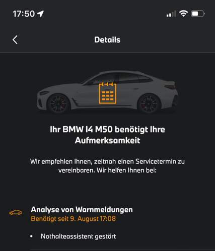

Das Update auf 7/2022.33 hatte bei mir zur Folge, dass zwischenzeitlich der Tachoscreen schwarz wurde und eine Fehlermeldung kam. Auch die MyBMW App hat sich gemeldet, wiederum
mit einer anderen Fehlermeldung. Und die Härte: Es gibt keine Ladeplanung mehr!!! Egal wie weit das Ziel entfernt ist, der blaue Radius wird angezeigt, Ladeplanung erfolgt einfach keine mehr😠😠😠

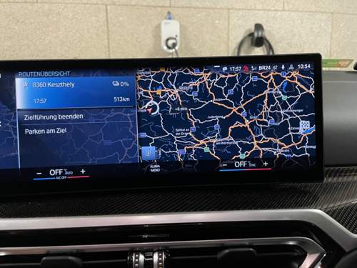

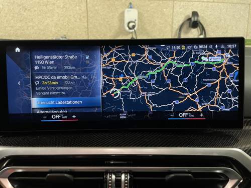

Nochmal der Hinweis: Alle unten getesteten Ziele haben direkt nach dem Update bei BMW funktioniert. Nach einigen Stunden gab es einen Blackscreen des Tachobildschirms (nicht des Touchscreens!) mit Fehlermeldungen, dass die Fahrassistenz gestört sei. Seitdem benehmen sich mehrere Dinge seltsam: Ladeplanung, Touchscreen teilweise extrem langsam (bis zu 10 Sekunden Verzögerung), keine Internetverbindung der eSIM... um nur mal die auffälligsten zu nennen. Zwischendurch hat für knapp 30 Sekunden das Fahrzeug auch nicht auf Schließbefehle des Autoschlüssels reagiert.
Ich berichte mal kurz über die, ähem "Anomalien" des Navigations-Systems:
Alles so gemacht, wie von @mike.hamel.kolber beschrieben, das Regional Update kam relativ zügig per OTA.
Ich also ein paar Tests zur Ladeplanung gemacht (Ausgangspunkt jeweils Tirol):
- Ziel Hamburg: Läuft! Also alles cremig, denke ich mir. Lass noch mal andere Ziele ausprobieren
- Ziel Wien: Läuft auch...
- Ziel Sümeg (kleine Stadt in West-Ungarn): Läuft, aber die Entfernung von 5.989km und die Anzeige der Weltkugel als Karte stimmt mich dann doch ein wenig skeptisch
- Ziel Keszthely (ca. 30km von Sümeg, aber größer mit ca. 30.000 Einwohnern): Keine Ladeplanung und keine Routenanzeige...
- kurz darauf schwarzer Bildschirm und Reset des Navigationssystems...
- Ziel Keszthely: wieder keine Ladeplanung, allerdings diesmal mit Route
In der Zwischenzeit mit BMW telefoniert: Morgen Notfalltermin, Update wird wiederholt. Evtl. auch ein Hardwareproblem🙁
Wie gesagt: Vor dem Blackscreen hat die Ladeplanung zu allen genannten Orten funktioniert…

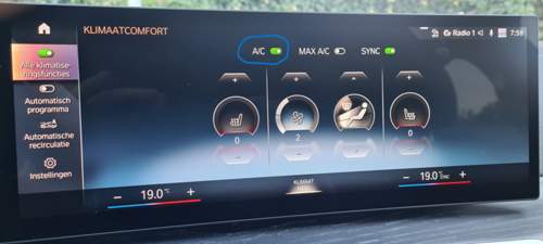

Nach dem Update auf die Software 07/2022.33 habe ich bei der Klimaanlage einen AC-Button.
Ich verstehe es so, dass damit der Klimaanlagenkompressor abgeschaltet werden soll, die Lüftung aber weiterhin laufen kann.
Wäre ja schön und in vielen Fällen energiesparend.
Nur: bei mir ist dieser AC-Button immer an! Egal, ob ich darauf tippe oder lange festhalte.
Ist es ein neuer Bug?
Ich hatte es so verstanden, man kann AC einschalten außerhalb dieses vollautomatischen Programms, funktioniert auch so, aber leider das gleiche Problem … kann AC jetzt nicht mehr ausschalten 🙁
