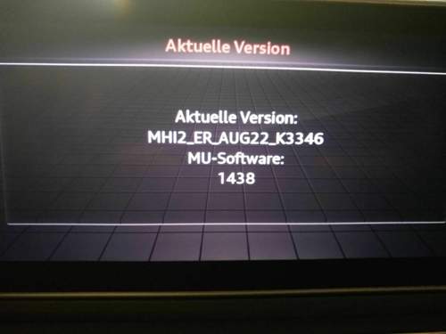

Hab jetzt die 1438 drauf...
Updatemedium 4M0906961EC
MHI2_ER_AUG22_K3346 (dort sieht man dann auch den Unterschied zum Index CS -> K3344)
Bis auf neuere Logos für die Radiostationen hab' ich nicht wirklich Änderungen entdeckt, DAB-Tuner-Software wurde nicht aktualisiert - dort hatte ich mir Änderungen bezügl. Empfang/Mutingverhalten erhofft
MMI_Update_MIB2_HarmanBecker

SD-Karte in Slot 1 und über das rote Servicemenü geupdatet mit entsprechend angeschlossener Stromversorgung.
Einen Subwooferregler gibt's danach nicht (ASS).
Was meinst du mit Muting nach Busruhe? Dass das Radio beim nächsten Start am nächsten Morgen ausbleibt? Kann ich nicht sagen, da bei mir das Radio eigentlich immer an ist...
Ob sich was am Mutingverhalten des DAB-Tuners geändert hat, kann ich nicht sagen, bin meine Referenzstrecke noch nicht gefahren. Ich denke aber, dass sich nix geändert hat, da auf den internen DAB-Tuner kein Update gemacht wurde und scheinbar schon auf dem Stand wie auf dem Updatemedium war...
Android Auto scheint aber etwas stabiler zu sein...
Und mal gucken ob der Darstellungsfehler der Favoriten-Ttastatur behoben ist. Die zeigte nämlich ab und zu die vom Handschalter an...
ja das war mit der 3344 ebenfalls schon so; auch bezogen auf CarPlay
die Mainunit-Software scheint ja die gleiche zu sein wie beim K3344 (1438) - da wird vielleicht nur die Radio-Stationenbilderdatenbank neuer zu sein...
könnte sein; wobei ich dort auch nie ein unterschied gesehen habe
