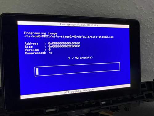

ich bin nun auch Besitzer eines Audi A4 Avant und wollte mal fragen, welches die aktuelle Version des MMI ist. Meiner wurde mit Version 0678 ausgeliefert. Welches ist aktuell die Neuste?
Habe aktuell folgende Bugs:
- Sortierreihenfolge Adressbuch: Obwohl ich "Nachname, Vorname" in den Adressbucheinstellungen gewählt habe, wird erst der Vorname angezeigt.
- Anzeige Adressbuch: Es wird nicht der einzelne Kontakt angezeigt, sondern für jede Nummer des Kontakts jeweils ein neuer Eintrag.
- Adressbuch wird nicht aktualisiert. Nachdem die automatische Aktualisierung des Adressbuchs nicht klappt, habe ich alle Einträge manuell gelöscht. Wenn ich nun auf "Adressbuch herunterladen" in den Adressbucheinstellungen gehe, sagt er zwar, dass es erfolgreich war, aber es taucht immer noch kein Kontakt auf. Im Verbindungsmanager kann ich ja das Gerät auswählen, welches das Adressbuch liefert. Auch hier keine Abhilfe, das Gerät lässt sich zwar auswählen, aber auch hier passiert nichts.
- Im VC kann ich im Mediaplayer nicht den Musikordner ändern, aber den Eingang.
Habt ihr noch weitere Bugs im MMI feststellen können?
Nach Anruf beim Händler kam eine relativ unfreundliche Antwort, dass man generell keine Updates des MMI machen würde. Dies wäre nur möglich, wenn gravierende Mängel (Bugs?) auftreten würden. Sehr merkwürdig...

wohl für vFL mit Nvidia Prozessor, HW Teilenr 8W0 035 035 A
MHI2_ER_AUG22_K3344
Update-Medium (SD-Karte)
4M0906961CS
Allerdings wurde diese ersetzt in
4M0906961EC

vor FL ! mit MIB2
SVM code gibts zu jeder FW und rückdoku geht mit ODIS dann
SVM konform bleibt es auch

Genau diese Fragen interessieren uns hier. Nicht, dass man ein Update einspielt und danach ist das MMI tot.
genau daher sollte man da immer wissen was man macht ! und vor allem woher die Daten stammen...
ansonsten kann ich es auch wiederbeleben 😉
MIB Emgergency Update

auf der CS soll ja die 1438 drauf sein, CS wird aber ersetzt in EC...die 3344 wird auf meinem nicht laufen, da falscher Zug...
Deiner ist 2016 dann oder Anfang 17 mit der alten Hardware
Die 3344 ist für die 18er bis Facelift. Auch daran zu erkennen das sie schneller im Menu laufen als die ersten Serien

So isses, meiner ist MJ17, MIB 2 mit Nvidia-Prozessor.
Die neueren MIB2 haben einen Qualcom Prozessor...
