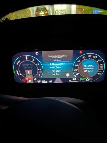

ich habe aktuell immer wieder Probleme mit dem ACC bei Stausituationen. Beim Anfahren schaltet das ACC bzw. TravelControl mit der Fehlermeldung Fahrergurtschloss offen ab. Die rote Warnleuchte/Gurtanzeige ist und bleibt aus und das Gurtschloss ist natürlich auch geschlossen (Ja, der Gurt ist auch angelegt ;-) )
Kurzes "Beweisvideo":
https://youtu.be/ukwOlE-e52U
Kennt das Problem noch jemand?

Schön,
dann bin ich schon einmal nicht mehr alleine mit dem Problem. Es ist auch kein Dauerzustand. Es tritt mal mehr, mal weniger auf. Manchmal einmal bei 10 Versuchen, manchmal bei 10 von 10. Das ACC lässt sich auch sofort wieder aktivieren und tut dann was es soll.

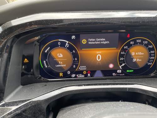

    @Whiteman78 schrieb am 9. April 2022 um 08:27:18 Uhr:
    Hallo in die Runde,
    ich bin neu hier im Forum und wollte allgemein nachfragen, ob eure Probleme mit dem T7 gelöst wurden?
    Besitze seit knapp einer Woche einen T7 Life, 2.0 mit knapp 300 km auf der Uhr.
    Jetzt musste er schon in die Werkstatt, da die Motorkontrollleuchte dauerhaft aufleuchtet und die Fehlermeldung „Getriebe defekt“ angezeigt wurde.
    In der Fahrzeugstatusanzeige gab es jedoch keine Fehlermeldung.
    @ Sam1234: Du hattest ja auch Probleme bezüglich der MKL. Wo lag die Ursache?
    Gleiches Problem hier. T7 lang 1.4 eHybrid musste allerdings abgeschleppt werden, da "Getriebe defekt" und Wagen nicht mehr fährt. Gar nicht.
    Ich hatte die Meldung "Getriebe Fehler: Weiterfahrt möglich", die quasi aus dem Nichts auf der Autobahn auftrat, zunächst ignoriert. Allerdings hier bereits sehr gefährlich, da bei Gas der Wagen nicht mehr beschleunigte. Bergauf ging es gerade noch mit 80 km/h.
    Am nächsten Tag dann Meldung: "Getriebe defekt: Weiterfahrt nicht möglich". Zu diesem Zeitpunkt bereits in Stadt. X-Mal an und aus geschaltet. Nichts ging. Totalausfall und Wagen musste abgeschleppt werden.
    Ich würde deshalb diesen Fall bzw. die Meldung eher ernst nehmen, i.e. mit einem Totalausfall innerhalb von Tagen nach der Meldung muss (leider) gerechnet werden.

    Getriebe Fehler T7
    Bei mir wurde der Shift by Wire Hebel, samt Getriebe gewechselt. Seitdem habe ich keine Probleme mehr gehabt.
    @DiMa31 Die Fehleranzeige ist die gleiche. Allerdings bleibt die rote Gurtwarnung aus. Es erscheint nur die Meldung Fahrergurtschloss offen.

    Hab ich das richtig verstanden? Dein Auto sagt dir Getriebedefekt UND geht in den Notlauf und du denkst, das wird über Nacht schon verschwinden?
