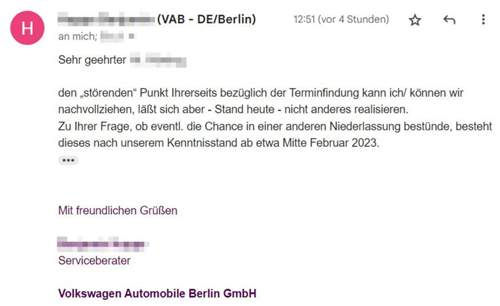

Jetzt packe ich noch einen Drauf mit einem Auszug einer Mail von VWN vom 5.1.2023 nach Anfrage auf meine lange Liste der noch "wichtigen" Dinge:
...."Auf Grund der derzeitigen Situation und „den“ dafür dann „abzustellenden“ Spezialisten (hier: Servicetechniker) kann ich Ihnen - Stand heute - frühestens Anfang/ Mitte März 2023 einen Werkstatttermin anbieten...."

Ach gleich noch ein Nachtrag von VWN Berlin das via Mail kam.
Wahnsinn was da los ist...
Mail-vwn
