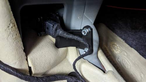

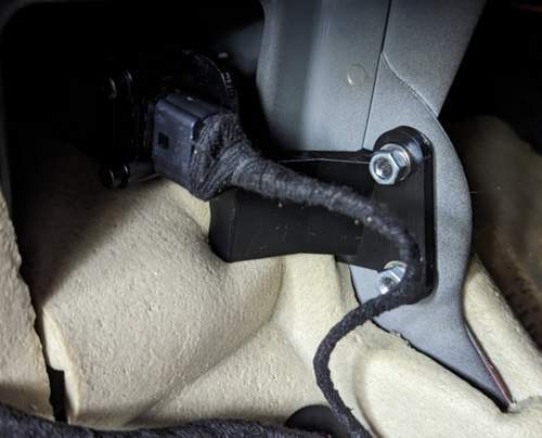

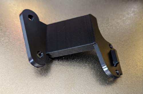

Für alle die die Antenne nicht unterm Auto montieren wollen, die können sich gerne bei mir melden. Habe einen Halter für die Montage im Kofferraum designt 😉

Habe noch nen Kit da falls du Interesse hast, den originalen Halter habe ich auch noch oder ich kann dir meine Version drucken.

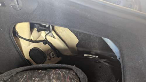

Wo genau im Kofferraum? Ich kann das auf dem Bild nicht zuordnen.
Hinten rechts (Beifahrerseite) hinter der Abdeckung, da sind 2 Bolzen die haben sich ideal für die Befestigung und den elektrischen Anschluß geeignet.
@Sami18 schrieb am 17. September 2023 um 10:38:33 Uhr:
Danke, jetzt weiß ich wo 🙂
Die Befestigung unterm Auto fand ich nicht besonders sinnvoll (Feuchtigkeit, ggf Steinschlag, Kabeldurchführung in den Innenraum, etc.), die Stelle hat mir besser gefallen weshalb ich mich während des Einbaus kurzfristig unentschlossen und kurz einen Halter gezeichnet habe. Der Empfang funktioniert einwandfrei falls die Frage kommt 🙂
