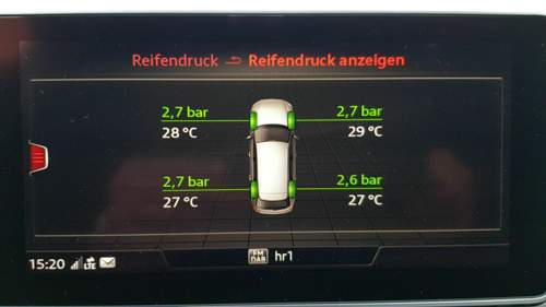

Jetzt auch bei mir 🙂, aktives RDKS-System nachgerüstet. Funktioniert einwandfrei! Codiert habe ich mit OBDeleven.
Dir fehlt rechts hinten Luft! :-P
Ne, im Ernst, sieht gut aus! Was hat’s gekostet?

Yap, die fehlt ausnahmsweise absichtlich, muss doch sehen obs funktioniert 😉
Der Nachrüstsatz hat inklusive allem 439.- Euros gekostet.
Ja, die digitale Anzeige verleitet dazu, sich wegen jeder Abweichung von 1/10 bar oder jedem Grad nervös machen zu lassen. Aber wenn man mal schneller gefahren ist oder es über Nacht ein paar Grad kühler wird, gewöhnt man sich an die Schwankungen.
@Schumifan: Glückwunsch zum erfolgreichen Projektabschluss!
special thanks 😉 @vip-klaus
Welche Temperaturen werden da erreicht wenn der Reifen warm ist? Bzw um wieviel bar verändert sich der Druck zwischen kaltem und warmen Reifen?
Nach dem Codieren losgefahren, nach knapp 2 Kilometer hatte das Steuergerät die Sensoren erfasst und erstmalig angezeigt was Sache ist. Es wurde eine Reifentemperatur von 14 Grad, was auch der Außentemperatur entsprach angezeigt. Nach ca. 20km zügiger Fahrt auf der Piste, wurden bis 30 Grad aufm Display angezeigt. Die Reifendrücke hatten sich bis 0,3 Bar erhöht.
