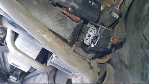

Ein Anschluss fand ich korrodiert aussehen. Hab ich sauber gemacht und eingesprüht mit kontaktspray. Auch alle weitere Stecker gereinigt.
Auto blieb danach heute hoch. Aber hat nicht lange still gestanden. Wenn morgen früh das Auto hoch bleibt dann war der Stecker die Ursache. Ich habe aber eine schlechte Vorahnung.

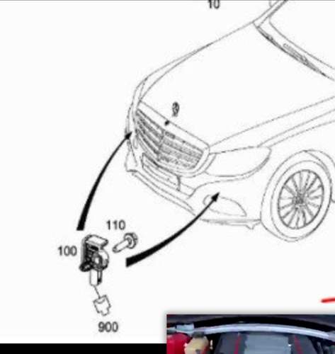

Hast Du zu dem Sensor eine Ersatzteilenummer? Dann könnte man mal schauen, wo der verbaut ist.
Sollte A2139051300 sein. Es gibt aber 1 Vorne und ein Hinten. Ich hab keine Ahnung ob die Sensoren vorne und am Heck gleich sind.

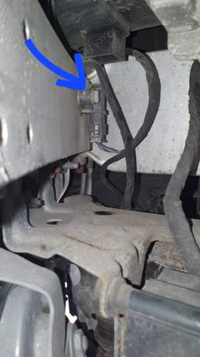

Ich weiss jetz grob wo die Sensoren vorne stecken. Sieht so aus es gibt ein links und ein rechts.
Siehe Foto.
Aber jetzt ist der Frage wie ich am einfachsten dran komme. Von oben sieh es schon schlecht aus. Dann muss ich einiges ausbauen wie Behalter der Standheizung und Scheinwerfer.
Accellerationsensor-w205

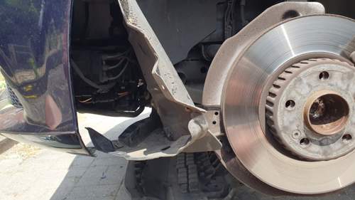

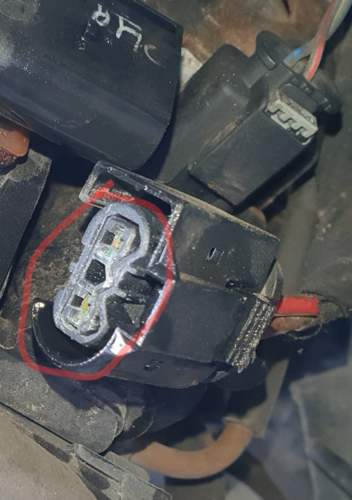

Habe Sensor gefunden. Erst Rad abmachen dann Teil der Radkasten. Er steckt dann über Kompressor und Ventilblock. Siehe Fotos.
Habe Sensor gereinigt, sah aber gut aus. Habe auch nochmal alle Kompressor Stecker gereinigt (Kontaktspray) Heute Morgen blieb Auto nach anspringen hoch! (zufall?)

Stecker (alle) nochmal gereinigt und 20x an und ab gemacht. Auto is letzte Tagen nicht mehr runter gekommen.
