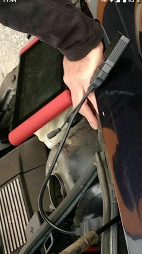

@francwalter schrieb am 8. März 2016 um 11:42:20 Uhr:
So. Fertig.
Habe beim Ebay für 8.- Euros einen Stecker kauft, den drauf gesteckt und vorin beim Ex-KFZler meines Vertrauens für 10.- den Fehlerspeicher zurücksetzen lassen. Er hat vorher noch ausgelesen, war natürlich wieder die Sitzbelegungserkennung drin gewesen. Jetzt leuchtet es nicht mehr.
Der KFZM musste erst etwas rum probieren, er wusste nicht genau welcher Stecker es ist fürs Auslesen.
Es ist nicht der Stecker im Fahrerfussraum (oberhalb des linken Fußes), sondern der Stecker im Motorraum vorne rechts oben, mit der Abdeckung der. Man muss beim X-431 dann auf 20 poliger Stecker tappen, nicht auf 16. Ging aber dann. Wenn es nicht geht, bleibt es ewig auf Bitte warten... und wenn es geht geht das Bitte warten... nach ca. 10 Sekunden weg.
Ich bezweifel stark, dass das ein Steckerkontaktproblem war. Ich hatte den Stecker unterm Beifahrer raus gedreht und der war völlig unauffällig. Das kann natürlich sein, dass beim Raus- und Einstecken der Kontakt dauerhaft wieder gegangen wäre, oder beim Draufpusten mit magischer Zauberpuste (hahaha!) vorausgesetzt da war überhaupt ein schlechter Kontakt, aber da ich keinen X-431 Pad von Launch habe (kostet 2500.- aufwärts) und jedes Mal umständlich hin fahren müsste (vorher Termin etc.) wollte ich das auch jetzt möglichst abschließen mit dem depperten Sitzkontakt. Der Dummstecker geht anscheinend jetzt. Ich sehe übrigens da auch keinerlei Risiko. Risse der Stecker ab, wäre ich so weit wie vorher, die Lampe ginge an und der AB im Unfall sowieso.
Abwarten ob es auch dauerhaft geht, aber ich bin zuversichtlich.
So, hier bin ich wieder, ein paar Jahre später 🙂
Unser derzeitiger Mechaniker hatte vor ca. einem Jahr beim Austausch eines abgefahrenen linken Außenspiegels die Tür abmachen müssen und dabei die Batterie abgeklemmt oder so, jedenfalls leuchtete danach die Airbag-Warnlampe wieder.
Sie hatten es wieder nicht geschafft, diese zurück zu setzen (haben einfach nicht das passende Lesegerät vermutlich in Kombination mit dem passenden KnowHow) und ich fuhr also mit dauerhaft leuchtender Aibaglampe rum.
Jetzt wurde der TÜV fällig und das ist ja ein EM, eine leuchtende Airbagwarnlampe. Also hat es auch (nur) auf dem TÜV Bericht gestanden und ich bin danach mit dem BMW zu dem guten alten KFZler von damals gefahren, der hat mir in 5 Minuten die LED wieder aus dem Fehlerspeicher gelöscht (wieder 10.- wie damals). Mittlerweile hat er glaube ich sogar ein neues Lesegerät, mit Funkübertragung vom Stecker zum Gerät, siehe Anhang.
Zurück zu einem TÜV in der Stadt und sofort dran gekommen, hat kurz geschaut und für 5.- die Plakette gekriegt 🙂
Fehlerspeicherlesegerät BMW
