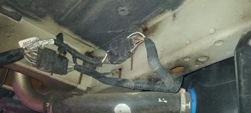

Es geht mir bei meiner Hilfesuche um nichts anderes als: welches ist der richtige E-Satz für meinen Custom?

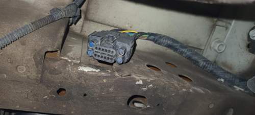

Aufgrund der Tatsache, dass am Reserverad der freie Stecker ist, gehe ich mal davon aus, dass mein Custom "vorbereitet" ist. Sollte das eine falsche Annahme sein, bitte ich um Richtigstellung.
Mein Custom hat Erstzulassung 2/2022. Kabelsätze scheint es die unterschiedlichsten für Baujahre 2013-2016, bis 2019, ab 2016, ab 2019 zu geben.
Auf der Jäger-Seite selbst gibt es "mit Vorbereitung" aber irgendwie nur 2016-2019 (und mein Custom muss ja von Ende 21 oder Anfang 22 sein) oder "mit Vorbereitungsleitung 2019-" aber mit komischen Zusätzen "MCA Euro 6.2", die ich mit meinem Custom Active nicht in Verbindung bringen kann.
Bei diesem Wirrwarr an Informationen würde ich mich freuen, wenn mir jemand einen Hinweis auf den richtigen Kabelsatz geben könnte. Ich möchte eben gern das vermeiden, was hier so vielen passiert, nämlich dass die Kabel/Stecker dann doch nicht die richtigen sind, oder doch ein Teil fehlt oder oder oder.
Kabel-unter-tankstutzen
Kabel-am-reserverad
So wie ich es deute und den Bildern entnehme, hat dein Transit eine Vorbereitung. Sonst wäre der Stecker in der Nähe vom Reserverad nicht da.
Dort wird der 13polige AHK Stecker angesteckt.
Leider kann ich die anderen beiden Stecker in der Nähe vom Tank nicht zuordnen. Dein Transit ist von 22. meiner ist von 16. daher kommen dann auch die Unterschiede.
Und ich weis es leider nicht, wie es bei BJ22 ist bzw. gemacht wird.
Ich gehe mal davon aus, dass das Steuergerät für die AHK auch hinter der Trittstufe auf der Fahrerseite montiert wird. Also könntest du schauen ob hinter der Plastikverkleidung bereits ein Steuerteil verbaut ist oder zumindest dort ein Stecker liegt.
Da ich alles mit originalen Fordteilen gemacht habe, in der falschen Annahme dann nichts programmieren zu müssen, kann ich dir leider mit einem Zubehörkabelsatz nicht weiterhelfen.
Ich kann dir nicht mal sagen, wo die Zubehörkabelsätze und deren Steuerteile angesteckt bzw. montiert werden.
Kannst du nicht Jäger mal anschreiben und die direkt fragen?

Ja, ich denke, du hast recht. Das beste ist, wenn ich die Verkleidung mal abnehme und da nachschaue. Werde ich für's kommende Wochenende mal einplanen.
@adi1204 schrieb am 18. März 2024 um 18:54:07 Uhr:
Auch eine gute Idee. Werde ich gleich mal eine Email losjagen.

Ich habe heute Morgen auch von Jäger eine Antwort auf meine Anfrage erhalten. Deren Aussage zufolge ist für den Tourneo Custom von 2022 der richtige Jäger E-Satz die Artikelnr. 21060584FD. Den gibt es bei Weltmann-kfzteile für 136€. Den werde ich jetzt also mal bestellen.
So, ich habe nun den Jäger E-Satz 21060584FD in meinem vorbereiteten Tourneo Custom von 2022 verbaut. Ein Steuergerät war hinter der Fahrertritt-Verkleidung nicht vorhanden. Das war aber im Jäger E-Satz enthalten. Die zwei Steckerverbindungen des Kabelstrangs am Fahrzeugboden unterhalb des Fahrertritts hatten 2 verschieden große Stecker. Die Zwischenstecker des Jäger E-Satzes passten nur mit einer der Steckverbindung, hier gab es also keine Zweifel, wo die angeschlossen werden.
Ich denke, man kann "vorbereitet" also wirklich so definieren, dass hinten am Ersatzrad der Stecker für den 13poligen Anhängeranschluss vorhanden ist.
Im PAM, SODL und SODR habe ich einfach "Anhängezugvorrichtung" von "disabled" auf "enabled" gesetzt. Im PAM habe ich noch das zusätzlich vorhandene englische "Trailer Tow" auf enabled gesetzt. Warum da zwei Einstellungen (einmal deutsch, einmal englisch) im Forscan angezeigt sind, erschließt sich mir nicht, aber ich habe sicherheitshalber beides auf enabled gesetzt.
Das ganze funktioniert einwandfrei.
Wenn ein Anhänger angesteckt wird, wird die Querverkehr-Erkennung und der Tote-Winkel-Warner automatisch ausgeschaltet, nur die Tuterei wegen des zu nahen Hindernisses an der Stoßstange nicht. Das muss ich halt von Hand mit dem Taster ausschalten.

Der eine Stecker bleibt unbenutzt, am anderen Stecker wird das Steuergerät aus dem Jäger E-Satz 21060584FD, den ich gekauft habe, angeschlossen.
Dazu wird zuerst die Fahrertrittverkleidung entfernt, das Jäger-Steuergerät da im Hohlraum angebracht (und mit weiteren Steckern an den hier vorhandenen kleinen Steckern angeschlossen, ein entsprechend großes Loch ins Blech zum Unterboden gebohrt, das dicke Kabel des Jäger-Steuergeräts da hindurchgezogen und unter dem Boden an dem einen der beiden freien Stecker angeschlossen.
