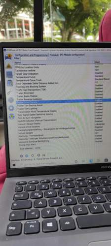

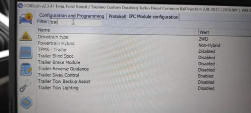

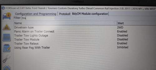

Die Programmierung bzw die Einträge kann man in forscan in jedem Fall sehen. Hab ich auch schon angeschaut. Ich meine hier im Forum hat schon einer selber Hand angelegt aber die Parksensoren nicht deaktiviert bekommen.
Vlt wenn man alle Einträge kennt, geht's vlt sogar.
Ich erinnere mich an mehrere Stellen in verschiedenen Steuergeräten.
Hab Fotos gefunden. Zumindest bei 2 Steuergeräten.

Ja stimmt, im Kombiinstrument, Seiten-Hinterniserkennung links und rechts, Motorsteuergerät gibt es wohl auch was mit Trailer und im ABS auch. Es waren schon einige, ist nur die Frage wo genau was gesetzt werden muss.
Ich kann auch per asbuilt auf das Steuergerät zugreifen, das war es aber auch. Und er zeigt mir immer den Fehler U2100 an.
