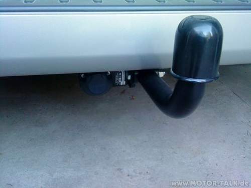

Schau doch mal bei Ebay, da gibt es eine große Auswahl von Autohak z.b die auch für Rameder
bauen und Elektrosätze von Jäger. Ich habe so eine und die sieht echt ordentlich aus.
Habe ich selber angebaut und die hat inkl. ESatz 250Euro gekostet. Selbst anbauen ist kinderleicht.
Es müssen keine Ausschnitte an der Stoßstange vorgenommen werden bzw. die wird nur druntergehangen. Wirklich einfach!
Da schaut nur der kugelkopf heraus! Da gibts auch schon Bilder woanders, ich glaube unter Ford Tourneo Zubehör.

Da mir nichtmal die Ford-Werkstatt sagen konnte wie man ohne "Gewalt" die "Fußtrittverkleidung" rausbekommt habe ich mich dazu entschlossen entgegen der Montageanleitung das AHK-Modul und die Sicherungen NICHT unter dieser Verkleidung zu verbauen! Klar kann man das AHK-Modul besser verbauen damit man es nicht offensichtlich sieht, man kann es auch noch schwarz "anpinseln", aber das ist mir ehrlich gesagt ziemlich egal, denn die Verarbeitung und Qualität des Wagens entspricht dem Kaufpreis. Bilder von der AHK und der Elektrik füg ich mal bei.
