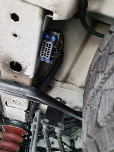

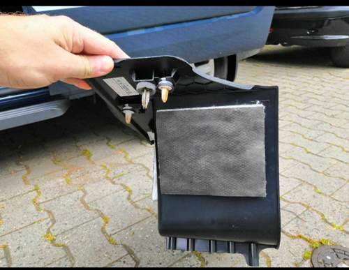

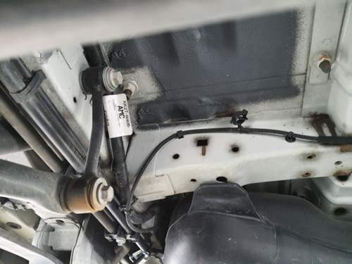

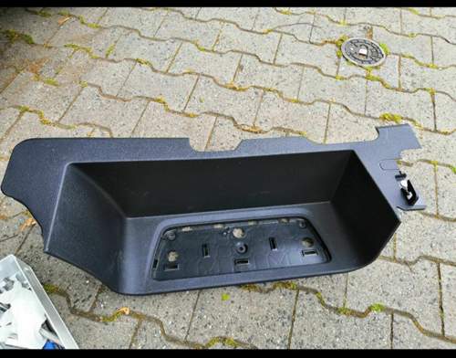

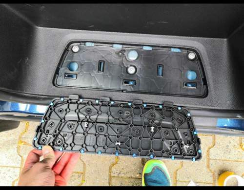

Hallo Leute,
ich habe beim Händler die Steckdose für die Anhängerkupplung gekauft (Bild 3).
Der Stecker der AHK Vorbereitung (Bild 2) sieht aber irgendwie anders aus, aber genauso wie im Post von Adi1204.
Hatte einer auch so ein Problem?
für eure Hilfe wäre ich sehr dankbar.
20230319
20230319
20230320
Das bei Bild2 ist eine Schutzkappe, die mußt du abmachen, dann solltest du dein Kabel einstecken können.
@maxiswet schrieb am 20. März 2023 um 11:08:02 Uhr:
Hallo Leute,
Passt schon!!
Nur solltest du erstmal die Schutzkappe abmachen.
Auf Bild 2 siehst du erstmal die Kappe. Abmachen und dann passt der Kabelsatz auch dran.

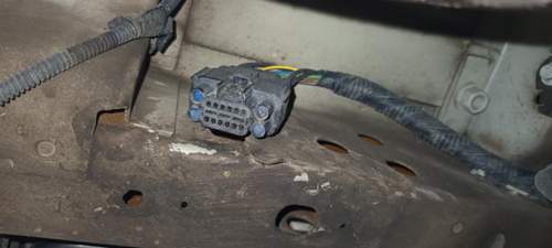

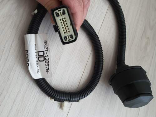

Danke euch beiden, werde die Steckdose heute Nachmittag anschließen.
Weiß jemand was man alles mit FORScan freischalten muss?
Einfach mal alles einbauen und testen, es kann auch sein das man gar nichts freischalten muss.
Hast du vorne nachgesehen ob der vordere Kabelstrang und das Modul vorhanden sind? Mit der Steckdose kommst du normalerweise nicht sehr weit.
Vorne beim Tank solltest du den Stecker haben klick, dort wird dann der vordere Kabelstrang angeschlossen, unter der Trittstufe das Modul verbaut.
@FocusGT schrieb am 21. März 2023 um 12:48:18 Uhr:
Verbaut war nur das mittlere Kabel. Das andere Kabel (war leider das falsche) und das Modul habe ich bestellt. Jetzt habe ich das richtige Kabel mit der Nummer 2522555 bestellt.

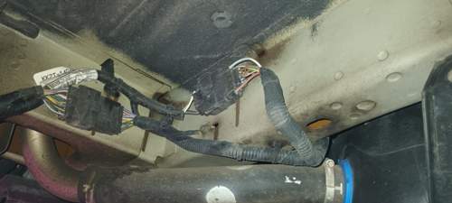

ich muss hier auch mal um Hilfe bitten.
Ich möchte auch in meinen Tourneo Custom eine Rückfahrkamera AHK einbauen. Es gibt hinten neben dem Reserverad genau den Stecker, den auch adi1204 in seinem einen Foto zeigt.
Unter dem Tankstutzen sieht es bei mir aber anders aus. Da laufen schon zwei Kabel mit breiten Steckern lang, der von adi1204 gezeigte freie kleine Stecker ist aber gar nicht da.
Was für einen Elektrosatz brauche ich denn da und wie schließe ich da an?
Mir ist jetzt nicht ganz klar, ob das nun "vorbereitet" ist oder nicht. Hinten kann man ja offenbar direkt den 13poligen Stecker der Anhängerkupplung an den Stecker neben dem Reserverad anschließen. Aber was ist vorn zu tun?
Kabel-am-reserverad
Kabel-unter-tankstutzen

B-Säulenverkleidung lösen bzw Einstieg und etwas mit den Finger reinfummeln, dort sollte, wenn er eine Vorbereitung hat, der Stecker für das AHK Steuergerät haben
Dann fehlt noch das Kabel bis zur Steckdose an der AHK plus die Freischaltung bei FORD

Der Punkt ist, dass es ja ganz offensichtlich sehr unterschiedliche Kabel-Varianten unter dem Tankstutzen gibt, wo das Steuergerät angeschlossen wird. Und das macht dann offensichtlich auch ganz unterschiedliche Elektrik-Sätze aus.
In den hier von mir gefundenen Threads ist alles sehr durcheinander und ein immer wieder in den Posts stehender Kernsatz ist: "Ich blick da nicht durch". Und genauso geht es mir auch, insbesondere aufgrund des Durcheinanders der ganzen Posts zu den AHKs.
Deshalb finde ich deine Antwort leider gar nicht hilfreich, denn gesucht habe ich schon viel, verstanden, welchen Elektrik-Satz ich jetzt brauche, aber noch überhaupt nicht. Und genau deshalb frage ich hier ja nach Hilfe. Deine Antwort hilft mir leider nicht.
