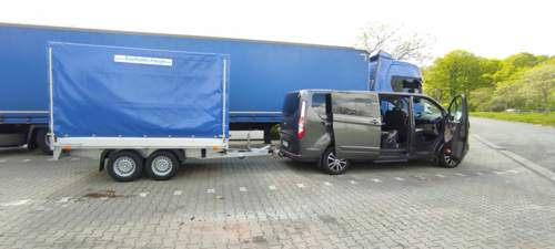

Wäre um die Funktion dankbar. Bin neulich mit einem Hänger mit 3t max gesamt Masse gefahren mit Plane und 100er Zulassung. Aber für legal 100 war der zu schwer, da zählt ja die zul. gesamt Masse des Hängers und nicht sein tatsächliches Gewicht im Vergleich zum leer Gewicht des Zug Fahrzeugs.
Und den hat man bei Autobahn schon auch mal bei Wind gemerkt.
Wobei damit 100 zu fahren auch ganz schön denn Motor herausfordert.
Der Wind Widerstand war enorm. Wie ein Segel, nur in die falsche Richtung 😁

Ich kann das sehr gut nachvollziehen - siehe Bild (aufgelastet 1800 kg zGM; Leermasse 1340 kg; Länge 7,57 m, Höhe 2,71 m und Breite 2,32 m). Hat er aber gut gemeistert!

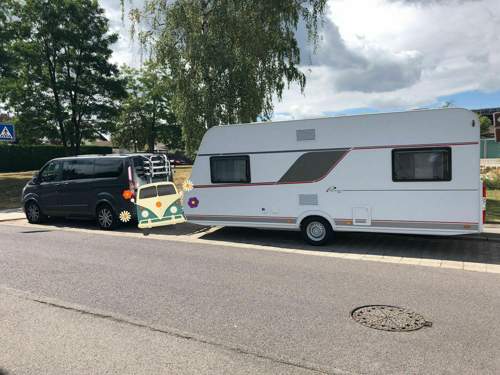

Hatten bis letzten Sommer fast das gleiche Gespann, nur mit anderen Felgen und AversoPlus mit 1700kg hintendran :-)
Die serienmäßige Gespannstabilisierung hatten alle meine Autos in den letzten 10 Jahren und ich hätte sie genau einmal gebraucht und da kam nichts. Ansonsten ist meines Erachtens die richtige Beladung und die genaue Stützlast auf der Höhe des Kugelkopfes im beladenen und angehängten Zustand bei allen Hängern das A und O. Habe das vor vier Jahren mal konsequent ausgetestet und danach lief die Wohndose wie auf Schienen.
