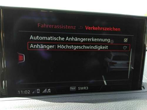

habe mir jetzt die Original Audi, schwenkbare AHK am A3 1.4 TFSI Mj 2017 anbauen lassen.
Wenn ich jetzt die Verkehrszeichen Anhängerbetrieb aktiviere, klappt das bei eingestellter Geschwindigkeit von 60/70/80 km/h (sobald ich 11km/h schneller fahre blinkt die Anzeige).
Wenn ich allerdings die Anzeige auf 90/100/110/120/130 stelle, blinkt immer nur das Anhängerbetrieb 80km/h Schild, was falsch ist (kann ja einen 100km/h Anhänger, bzw. Fahrradträger haben mit dem ich schneller darf).
Hat das noch jemand?
Weil mein Audi war jetzt schon dreimal wegen diverser Softwareprobleme (MMI Absturz am Brenner, schon zweimal MMU Headunit getauscht, keine Datenverkehrsanzeige, Entertainmentabsenkung immer wieder aus nach Neustart, kein BR Buket bei DAB+) bei Audi und die kriegen es nicht hin.
Einstellung-verkehrszeichen-anhaengerbetrieb
Einstellung-anhaenger-hoechstgeschwindigkeit-100km-h
Falsche-anzeige-im-vc
