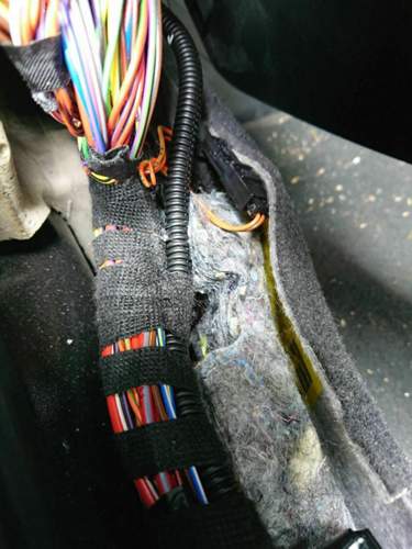

ich habe jetzt die schwenkbare AHK beim FL MJ 2018 mit Vorbereitung nachgerüstet. Ging soweit relativ problemlos, man muss nur den CAN-Stecker in der A-Säule vorne links bzw. bei mir lag der eher unter der Einstiegsleiste. Auf dem Foto sieht man es ganz gut, den muss man zusammen stecken und dann geht alles. Codiert habe ich es nach der Anleitung von Seite 10, hat geklappt.
Photo-2020-07-03-15-18
