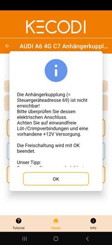

Kann jemand nochmal helfen? Habe jetzt ein zweites Steuergerät gekauft um auszuschließen das es defekt ist und komme nach wie vor nicht ins Steuergerät zum codieren. Muss ich an der Can bus Leitung noch was machen oder kann es sein das eine Sicherung defekt ist bzw fehlt? Bekomme einfach keine 12 V ins Steuergerät.
Danke schon mal im voraus!
Prüf die verkabelung vom Steuergerät
zur not die Stromlaufpläne besorgen
Welche Verkabelung meinst genau? Die vom roten Stecker oder schwarzen Stecker?
Hat jemand den stromlaufplan zufällig ?
@jayjay_becks schrieb am 3. Juli 2024 um 19:35:47 Uhr:
Sollte passen oder ?
So sehen die Stecker bei mir am Steuergerät aus !
Anschluss canbus etc
sowie alle Sicherungen
