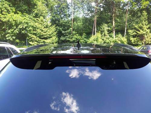

Hi Leute,
kann mir jemand sagen wie der S-Line Dachkantenspoiler montiert wird, bzw. wie der Originale nicht S-Line befestigt ist, geschraubt, geklebt usw...? Muß man innen beim Heckdeckel die Verkleidung demontieren?
lg

ich hab meinen schon gewechselt.
Innenverkleidung muss ab, dann abschrauben. Dichtsatz und Klebemasse gibt´s als Satz dann beim :D

Wie? Du hast doch S-Line und damit den richtigen Dachkantenspoiler :confused:
Die 3.Bremsleuchte ist bei beiden Spoilerarten ident, kannst also vom alten übernehmen...
Nein, ich habe kein S-Line Exterieur, nur das S-Line Sportpaket. Da mir aber der Spoiler trotzdem gefällt, hab ich mir den um knapp 60,- aus der Bucht geholt, lackieren lassen und montiert..
der spoiler an der heckklappe ist nicht geklebt.die verkleidung muss auch nicht ab.sondern reich wen man sie mittig ausklipst.
es sind insgesammt 4 schrauben.
aussen 2x 25 torx an li+re.
innen 2x 10 muttern.
auf passen der spoiler wird zusätzlich mit 4 clips gehalten.
die bremsleuchten kabel lassen sind abziehen wenn der spoiler ab ist.
könnte dir das in 74072 machen.
sorry ladadens: Audi schreibt bei Ersatzteilbestellung Aus/Einbau den Wechsel der Dichtung vor, dazu gehört eben der von mir erwähnte Dichtsatz. Die überlebt den Ausbau nicht weil sie geklebt ist.
Oder wollt ihr Wasser in der Heckklappe?
Und klar, man kann die Innenverkleidung auch nur mittig abnehmen, aber wechselt ihr die Bremsbeläge auch ohne Radabbau? :D
hat jemand mal ein foto vom sline Spoiler?
bitte sehr..
Audi-combatmiles219
Audi-combatmiles220
Audi-combatmiles221
Gefällt =) is ´nen bisschen Diskreter als der RS Spoiler. Hast du zufällig ne TN ?
