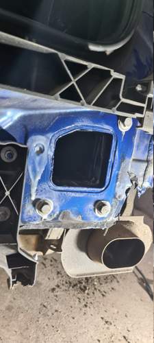

Man soll Hohlraumversiegelung auftragen:
- Schrauben AluTräger: Kann man hier nicht auch wie in der Anleitung von Westfalia zumindest drei Löcher auch mit den alten Schrauben verschließen?
- Schächte wo der Träger reinkommt: Hier sollte man erst den neuen Träger befestigen oder? Ansonsten ist ja die Hohlraumversiegelung zwischen dem Träger und der Auflagefläche? Denkfehler von mir? 😁
Hab die 3 alten Schrauben mit Karosseriedichtmasse eingeklebt und anschließend alles schön mit Unterbodenwachs eingesprüht
Vielen Dank für das Foto.
Aber den Schacht selber hast du nicht bearbeitet? Nur die GummiStopfen eingesetzt?
Kannst da auch noch bisschen wachs reinsprühen und dann den Träger festziehen. Allerdings war das bei mir sehr dick ab Werk eingekleistert
Okay danke.
Es ist kein Problem wenn der Wachs zwischen den Auflageflächen ist?
