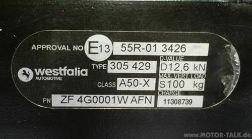

Abnehmbare AHK Westfalia (mitgelieferte Anleitung ist recht gut)
[bild=1]
E-Satz Erich Jäger Art.-Nr. 748633 für Fahrzeuge ohne AHK-Vorbereitung
