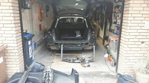

So, war heute auch fleissig und habe die schwenkbare AHK von Audi mit dem Jäger E satz (21010525) verbaut. Der Einbau lief problemlos - Dank der Anleitungen und Hilfen hier im Forum. Das unterstützt bei der Demontage sehr gut, da man weiß, wo die ganzen Plastiknasen sitzen und wo man ziehen muss....
Bei der Programmierung mit VCDS habe ich noch einen Fehler in Stg. 19 - Diagnoseinterface und in Stg. 03 Bremsenelektronik (Fehler 13)... Da muss ich morgen nochmal schauen....
Der Test mit einem Radträger hat soweit funktioniert - alles blinkt und leuchtet wie es soll....
