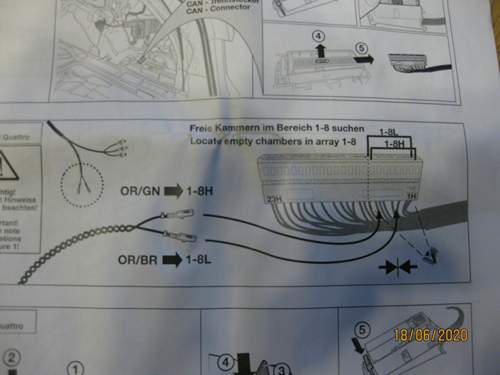

@quattroralf68 schrieb am 18. Juni 2020 um 20:52:00 Uhr:
was wäre wenn ich die vertauscht hätte,kann es leider nicht mehr sehen,hab alles wieder zusammen gebaut.Vermutung hatte ich auch schon evt OR/GR auf 1-8L mit OR/BR auf 1-8H vertauscht ?
wäre es denkbar ,falls diese Drähte vertauscht wurden, das dann nur die Rote LED im Modul leuchtet?
Schaltplan
@quattroralf68 schrieb am 18. Juni 2020 um 21:26:31 Uhr:
die signale kommen halt nicht an bzw verkehrt.
Hallo,hab mich heut nochmal rangemacht.
Waren tatsächlich 2Kabel vertauscht,jetzt gehts.
War wieder alles am zusammenbauen,da ist mir aufgefallen das der Stecker von der 12V Sreckdose weg ist .hab alles abgesucht aber nichts gefunden.Kann mir jemand sagen von wo die Leitung kommt?
@quattroralf68 schrieb am 20. Juni 2020 um 12:39:10 Uhr:
Hat sich erledigt,war hinter der Bass Box versteckt
