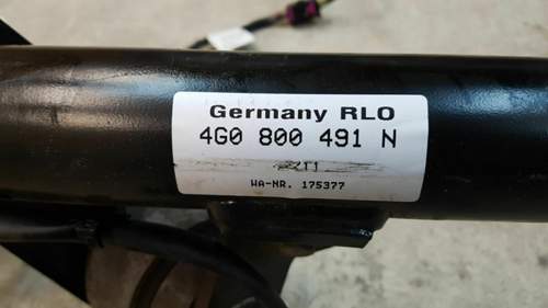

Hallo Leute bin neu hier und kann leider keine Anleitung für den Einbau der originalen AHK also die Schwenkbare und erst recht nicht für das Anschließen finden. Könnte mir da bitte jemand die Unterlagen schicken, gerne auch mit Bilder wo die Stecker sind die noch in das Steuergerät müssen und wo diese sitzen!
Ja ich weiß, das muß später auch Codiert werden aber ich möchte es gerne erst alles fertig machen.
Hier die Fakten:
A6 4G Ultra 2.0 tdi VFL mit Stahlfahrwerk, ohne AHK Vorbereitung, wobei Lüfter und Lichtmaschine laut Audi OK ist!
Vorhandene Teile: AHK 4G0 800 491 N , Kabelbaum zwischen AHK und Steuergerät 4G0 971 541 A,
Steuergerät 4G8 907 383
Besten Dank im Voraus.

Hast du einen original Kabelsatz oder einen Nachrüstsatz z.b. von kufatec?
Oder einen Zubehör e-satz?
Sollte ein gebrauchter Originaler sein der zwischen das Kabel der AHK und das beschriebene Steuergerät kommt! Aber welche Stecker kommen z. B. noch in das Steuergerät! Da sind ja 3 Buchsen, oder wir das Steuergerat sonst nirgens angeschlossen?

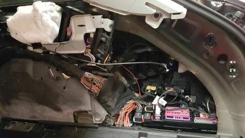

Also ich habe das was ich habe mal als Bilder angehängt.
AHK mit Dose und Stecker also Orginal. Dann ein namenloses Verbindungsstrang zwischen dem Origialkabel und Steuergerät. aus dem Kabelstrang ragen 2 braune Kabel heraus. Sollte Masse sein denke ich.
Tja und das originale Steuergerät.
Und nuuuu, wo wird jetzt was angeschlossen. wo sind die Stecker die noch in das Steuergerät kommen.

Die zwei masseleitungen sind pin 13 und pin 3 von der ahk dose beim.vfl sind die noch einzeln gelegt... du brauchst noch einen kabelsatz. Die masseleitungen verlängern undmit einer Öse an einem massepunkt befestigen der Rest ist einfach
Bin ganz Ohr. Welchen oder was für einen Brauche ich noch?
Da müssten dann ja sicher auch die Leitungen für die LED die auf der linken Seite benotigt werden dran sein oder?
und dieser Kabelsatz geht dann ins Steuergerät und das andere Ende wird wo angeschlossen??

Wenn das der einzige kabelsatz ist auf dem Foto dann ist der relativ wertlos den kannst du durch den hier ersetzen:
https://rover.ebay.com/.../0?...
Außer du hast den restlichen kabelsatz dann kann ich dir sagen wo du abklemmen musst

Auf den Bildern fehlen zwei Stecker.
Einer für die angesprochene Led und einer für die Verbindung zum comfort stg. Stichwort canbus.
Wie schon gesagt. Das Kabel ist wertlos da der Kabelsatz nicht vollständig ist. Wurde ja auch nur rausgeschnitten.
