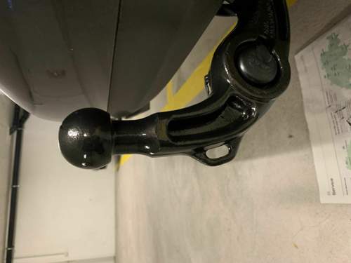

Ich habe jetzt meine rostige AHK mit Rostumwandler bearbeitet (6 Stunden einziehen lassen), dann mit Hammerite „Schutzlack direkt auf Rost„-Farbe in Hammerschlag schwarz (Eisenglimmereffekt) eingefärbt (2. Farbgang nach 6 Stunden).
Ergebnis sieht so aus. Ob es was bringt, werde ich sehen und dann berichten.🙂
5f67e3a5-8a8b-4e39-abd1-7e54495aa7e9
779688c5-c63e-484b-8791-a849835fd37f
A8278fd2-5b2f-41c6-9375-54ba09b60570
Besser wie neu. Ist ja fast zu schade zum benutzen😉
Wenn das mal nicht liebe zum Detail ist ^^
Das habe ich auch gedacht.🙂
Das Hammerite soll auch bei hoher mechanischer Beanspruchung halten.
Wie gesagt, mir ist nur wichtig, dass ich den Rost so lange wie möglich fernhalten kann.
Ich sehe ja wie lange es hält und entscheide dann, ob ich es das nächste Mal nochmals mache. Aber Arbeitszeit insgesamt vielleicht 30 Minuten (3x 10 Minuten) + 2x 6 Stunden Wartezeit. Hast du an einem Samstag oder Sonntag nebenbei erledigt.
Ich werde berichten.🙂

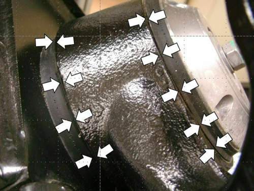

Maßnahme

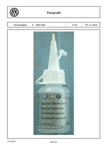

Dichtungen am Schwenklager des Kugelhalses der schwenkbaren Anhängevorrichtung mit Spezial-Gleitmittel benetzen.
Wenn der Kugelkopf nicht selbstständig nach unten schwenkt, müssen die Dichtungen am Schwenklager des Kugelhalses der schwenkbaren Anhängevorrichtung wie nachfolgend beschrieben mit Spezial-Gleitmittel (OT-Nummer: G 052 172 A1) benetzt werden.
Die Dichtungen am Schwenklager des Kugelhalses dürfen nicht ausgebaut werden, da die Dichtungen hierbei irreparabel beschädigt würden!
Auf keinen Fall scharfkantige Metallwerkzeuge (Schraubendreher, Stahlmaß oder Ähnliches) zum Anheben der Dichtlippe benutzen!
• Die Dichtungen des Schwenklagers des Kugelhalses mit einem dünnen Kunststoffkeil, zum Beispiel aus dem Spachtel-Set -VAS 6845- (ASE 485 432 00 000) vorsichtig anheben. Anschließend die Anlageflächen der Dichtungen (siehe Bild 1, weiße Pfeile) mit Spezial-Gleitmittel (OT-Nummer: G 052 172 A1) benetzen.
• Kugelkopf entriegeln und das Schwenklager so weit wie möglich bewegen, sodass das Spezial-Gleitmittel gut verteilt wird. Um eine ausreichende Benetzung zu erreichen, den Vorgang mehrfach wiederholen. Abschließend überschüssiges Spezial-Gleitmittel vom Schwenklager gründlich entfernen.
Ahk
Danke Miles. Hab mal gegoogelt das Mittel heißt Krytox. Wenn einem das original Zeug zu teuer ist, gibt es das auch von anderen Herstellern. Sollte halt was sein wo schmiert, aber Gummi und Kunststoff nicht angreift. WD40 würde ich nicht empfehlen
