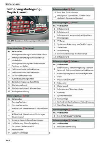

Guten Morgen,
so die originale Schwenkbare ist verbaut und den Kabelsatz von K-Elektronik habe ich erhalten.
Habe jetzt fragen zum Anschluß der Kabel.
Die Kabel Orange/Braun, Orange/Schwarz und SF1, SF2 und SF3 werden wohl an den markierten Bereichen (siehe Bild angeklemmt). Oder liege ich da falsch?
Aber kann mir mal bitte jemand auf meinen Bilder markieren wo ich die graue Leitung anklemmen soll??
Und muß ich den SB1=Zündungsplus wirklich bis vorne an die A-Säule verlegen oder habt ihr den irgendwo anders angeklemmt??

Sb1 muss in der Tat nach vorne. Habe ich auch so gemacht. Aber man kann auch hinten an Träger 4 gehen. Das wusste ich zu dem Zeitpunkt nicht.
Nach vorne zu gehen ist schon ein großer Aufwand.
Hinten ist es der grüne Sicherungsträger auf Bild 2 unten rechts.

Habe unten mal ein Bild der Sicherungsbelegung angehängt.
Kann mir jemand genau sagen wo ich den SB1-Zündungsplus anklemmen kann?
Sicherungsbelegung-kofferraum
