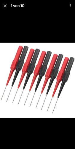

Falls hilfreich, habe den Kabelbaum in der Kofferraum gelegt, soweit alles zusammen gesteckt, Hänger dran und Strom drauf.
Die Signale vom Auto habe ich mit Prüfspitzen provisorisch abgegriffen.
Hat mir eine Demontage vom ersten E-Satz erspart.
Der hat nicht funktioniert.

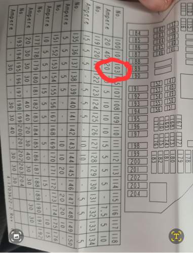

Bei mir (F10) war am hinteren Sicherungskasten übrigens der Platz 103 nicht belegt. Ich konnte den Platz nutzen für das vierte, rot-gelbe +12V Kabel (20 A) der AHK. Das was sonst nach vorne am Auto geführt werden muss. 103 hat auch den Vorteil das es genau für 20 A passt und auch das Kabel perfekt sitzt.
Bei der hier gezeigten PDF-Anleitung für den F11 von www.meyerpower.de steckt ein Kabel in 102 statt in 103. Wie das dort überhaupt funktioniert, verstehe ich nicht. 102 ist laut Plan ein Shunt.
WICHTIG!!
Ihr müsst die Sicherungen und Stecker VORHER alle aus dem Kasten rausnehmen. An den meisten Steckern ist so eine Lasche, die geöffnet werden muss, bevor ihr das Kabel reinstecken könnt.
Bei meinem F11 sind die Sicherungsplätze 100 und 148 hinten für die originale AHK und vorne noch Platz 19.
Da waren auch schon Sicherungen von jeweils 20A eingesetzt. Nur die Kontakte für den Abgang waren nicht belegt.
Habe die passenden Doppelfederkontakte an die beiden plus Leitungen gecrimpt und an Sicherung 100 und 148 auf der Rückseite von Z2 eingesteckt.
Richtig. Auch bei mir waren an 100, 145 und 148 schon Sicherungen drinnen.
Nur für das vierte Kabel +12V was nach vorne geht, musste ich eine 20 A Sicherung einsetzen. Das Kabel habe ich aber hinten auf Platz 103 gesetzt. Das war bei mir frei.

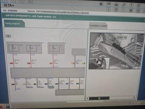

Hab es jetzt anders gelöst. Mit Relais Schalter aus zündungsplus
Man muss schon genau aufpassen wo man die roten Kabel anschließt !!!
Es gibt 4 verschiedene +12 V Plätze für Kl. 30.
Kl. 30 hängt direkt an der Batterie
Kl. 30F ist überwacht und wird bei Unterspannung abgeschaltet
Kl. 30G ist geschaltetes Plus (Zündung)
Kl. 30B wird vom einem Steuergerät überwacht und passend geschaltet
Für die AHK muss zum Beispiel das rot-braune Kabel unbedingt an Kl. 30B. Also überwachtes und passend geschaltetes Plus! Deshalb an Pin 148 anschließen.
Sonst kann es passieren dass das angehängte Steuergerät nicht einschläft, d.h. die Batterie leer saugt.
Das rot-gelbe Kabel kommt genau wie das rot-violette Kabel an Kl. 30F. Beide hängen also am überwachten Dauerplus. Siehe Schaltplan (ISTA).
Ich habe für das rot-gelbe Kabel Pin 103 im Sicherungskasten hinten, statt 19 im Kasten vorne gewählt. Platz war bei mir frei und strommengenmäßig sollte das auch passen. 20A Sicherung rein, fertig.

Ich muss meine Aussage zu Pin 103 revidieren. Zwar ist der Pin laut Sicherungsplan normal mit 20 A ausgewiesen und nicht als Shunt oder mit "-" ausgewiesen, aber der Pin ist zumindest in meinem F10 auf der Platine nicht belegt.
Damit leider auch unbrauchbar. Der Sicherungs-Plan von BMW ist für die Tonne! Man sollte unbedingt mit der Lampe reinleuchten und schauen ob man Kontakte sieht. Nur so kann man sicher sein das man dort auch ein Kabel legen kann.
Ich habe Pin 190 gecheckt. Der ist auch bei mir, wie im F11 PDF von Meyer, funktionsfähig, aber nicht mit Kabel belegt. Es ist zwar eine 30 A Sicherung drinnen, aber kein Kabel.
Alle anderen Pins sind entweder belegt oder auf der Platine "totgestellt".
Nervig, aber dann bleibt tatsächlich nur Pin 190 für das rot-gelbe Kabel. Natürlich muss man dann die 30A Sicherung durch eine 20A ersetzen. Leider ist Pin 190 keine Kl. 30F, also kein Dauerplus. Sondern Kl. 30 B. Früher für die Sitzheizung gebraucht.
Jetzt weiß ich warum BMW in der Einbauanleitung für die AHK will, dass man das rot-gelbe Kabel bis nach vorne (Z1 Pin 19) legen soll.
Pin 103
