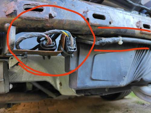

So, ich war eben am Auto und habe ein Update:
Die 2 Stecker der AHK waren von unten direkt neben dem Auspuff sichtbar (siehe Foto) und das Kabel von den Steckern führt direkt (ohne Umwege) zur AHK und ist auf dem Weg dahin einfach nur mit Kabelbindern an dem AHK Gehäuse befestigt. Das hier gelötet wurde habe ich nicht gesehen, vielleicht sehe ich was wenn ich die Heckschürze demontiere. Aber Sinn macht ein Löten da auf jeden Fall nicht. Er meinte ja aber damals, dass er keine Steckverbindung gefunden hat und deswegen Löten musste.

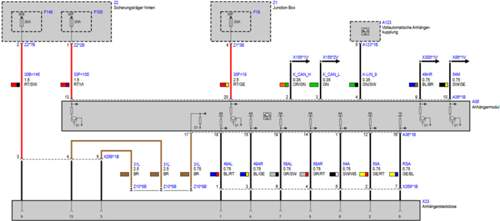

Kann mir jemand sagen welches der Kabel im Batteriekasten von der AHK kommt (siehe Foto)? Ich kann nirgends erkennen, dass hier was gelötet wurde. Das Bild wurde aus dem Kofferraum aufgenommen, d.h.alles ist spiegelverkehrt, sprich links ist der Sicherungskasten.
So langsam scheint sich das Geheimnis zu lüften.. Aber bevor ich den Austausch nicht selbst gemacht habe und alles funktioniert, möchte ich niemanden beschuldigen.

Verfolge einfach das Kabel vom Taster oder dem Steuergerät. Das Kabel kommt unter der Rückleuchte Fahrerseite raus.
Nützt dir aber auch nichts. Einfach die Dose mit dem kurzen Kabelbaum erneuern. Fertig.
Betrug steht im Raum wenn keine Lötstelle da ist!...
Vielleicht hilft der Anhang auch weiter...
@marco80_E60 schrieb am 7. November 2021 um 14:03:46 Uhr:
Danke Marco! Die Anleitung ist top, habe ich mir vorhin schon heruntergeladen 🙂
