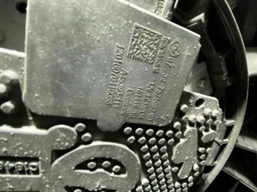

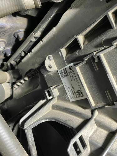

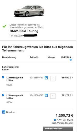

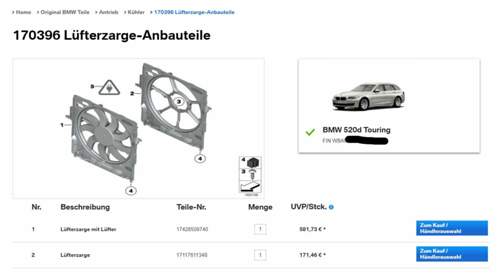

Meine eigentliche Frage ist, da ich den Lüfter (wenn nötig) gerne von 400W auf 600W wechseln möchte, wollte ich erst einmal Prüfen was für ein Lüfter verbaut ist, naja Motorhaube auf beim Lüfter auch direkt einen weißen Klebezettel gefunden abfotografiert und im ETK kontrolliert welcher Lüfter das nun jetzt ist. Naja, nach kurzer Suche herausgefunden:
400W Lüfter Tl.Nr. 17428509740
600W Lüfter Tl.Nr. 17428509741 --> wobei hier schon ein dickes rotes Kreuz daneben ist...
allerdings stimmt keine der Nummern mit meiner überein siehe Bild.
Habe ich falschen Zettel erwischt oder lese ich irgendwas falsch??

die für meinen Touring gültigen ET siehe Bild, 400 und 600 Watt

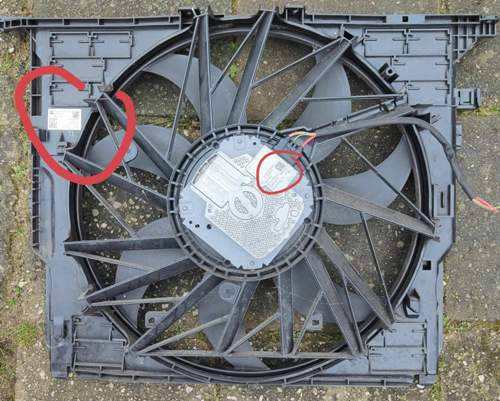

Die richtigen Nummern stehen hinten drauf ! Siehe Foto
@LippiE61 danke für den Hinweis 😉
Allerdings habe ich jetzt die richtigen Nummern nur wirklich was mit anfangen kann ich leider immer noch nicht 🙄 beide Nummern verweisen auf kein Teil oder ich stelle mich einfach etwas blöd an

Klar gibt es die Teile im BMW ETK habe ich doch ganz oben geschrieben (Die zwei Teilenummern) auch zu meiner FIN, allerding wie schon geschrieben sind die Nummern in meinem Fahrzeug und im ETK von BMW schon nicht identisch, wenn man meine Bilder anschaut... so ist zum Beispiel die 17428509740 welcher ein 400W Lüfter ist in meinem Fahrzeug mit der Nummer 17427633273 versehen. Nebenbei sehe ich auch nicht ein einen neuen 600W Lüfter bei BMW für knapp 550€ erwerben, wenn ich auch genauso gut einen gebrauchten für nicht mal 200€ kaufen kann, der mit Sicherheit noch genauso gut funktioniert. Aber dabei habe ich wie schon beschrieben ein paar "Probleme" zwecks der unterschiedlichen Teilenummern und aus diesem Grund habe ich auch dieses Thema erstellt.
Ganz stumpf meine FIN auf der BMW-Seite eingeben kann ich auch ohne weiteres nachfragen 😉 was ich selbstverständlich auch vorher schon getan habe.

Man erkennt die Lüfter an dem aussehen. Der 400w Lüfter baut hinten weniger auf am Alu Gehäuse.
Daher war mir klar das du den 400w Lüfter verbaut hast, da 520d ohne AHK immer der 400w Lüfter verbaut ist !
