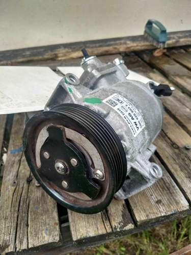

@rebbe
Deine links zeigen keine elektromagnetische Kupplung.
Da du die defekten Teile mitgenommen hast kannst du doch sicherlich Fotos einstellen von der elektromagnetischen Kupplung.
Es wäre der erste Yeti der diese serienmäßig hätte.
Helle Verbrennungsrückstände deuten immer auf verbranntes Kühlwasser hin, was bei AGR Einheiten durchaus häufiger auftritt.
Passiert meist dehnen, die den leichten Verlust durch ständiges auffüllen kompensieren.
An Schnudel6
Helle Rückstände sind sicher nicht vom Brennstoff (die sind schwarz). Ein Bosch- Mitarbeiter hat gesagt, es gab Kühler, die schnell korrodierten, aber nicht alle. Eine andere Betrachtung: die Kühlflüssigkeit mußte ich in 100.000 km nur einmal nachfüllen, um ca 200 ml. Also es sieht nach mehreren Faktoren- Material des Kühlers und dann auch geringe Rückstände der Kühlflüssigkeit kombiniert mit Säure im Abgas. Die Wärme und Säure wirken dann viel stärker.
Mein Austauschklimakomressor funktioniert immer noch gut, wie funktioniert die Kupplung, finde ich nicht soo wichtig. Im Anhang das defekte Gerät von meinem Yeti Bj.2012. Die Kupplung ist gut zu sehen, ich halte die für magnetisch.
