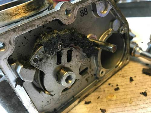

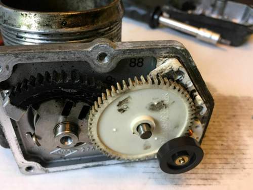

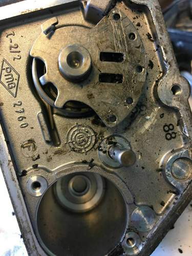

Zwischenstand: Heute habe ich die Messing-Zahnräder in den Drosselklappen-Antrieb eingebaut. Ziemliches Geporkel. Es dauert, bis man das alte Kunstoff-Viertel-Zahnrad vom Metall-Träger runtergebrochen hat. Ich hab mal Fotos gemacht. Das neue Messingteil wird dann mit drei Schrauben und 2K-Epoxidkleber auf dem Metallträger befestigt. Bei der Gelegenheit hab ich den Stutzen nochmal mit Backofenreiniger gereinigt und mit einem Draht den Abzweig vom AGR-Ventil freigemacht. Sauerei! Nach dem Zusammenbau hab ich mal Stellglieddiagnose von Drosselklappe und AGR-Ventil gemacht: Drosselklappe funzt und auch das AGR-Ventil hab ich leise klacken gehört. Bei der anschließenden Probefahrt qualmte der Dicke wieder... Der Grund war aber - wie ich mit VCDS feststellte - eine gerade stattfindende Regeneration. Fehlerspeicher gelöscht, ein bißchen rumgefahren, bis die Reg vorbei war und danach: Qualmen weg und Fehlerspeicher immer noch leer! Das ist schonmal super! Ich beobachte weiter...

Img-0844
Img-0845
Img-0846
