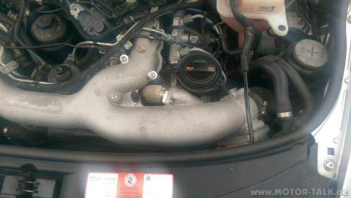

ich habe bei meinem Dicken (3.0 TDI BJ 2009, 86tkm) folgendes Problem mit gelber Warnleuchte:
001025 - Abgasrückführungssystem
P0401 - 000 - Durchsatz zu klein - Warnleuchte EIN
Umgebungsbedingungen:
Fehlerstatus: 11100000
Fehlerpriorität: 2
Fehlerhäufigkeit: 134
Verlernzähler: 255
Kilometerstand: 84677 km
Zeitangabe: 0
Datum: 2015.05.31
Zeit: 11:25:11
Drehzahl: 1533 /min
Geschwindigkeit: 53.8 km/h
(keine Einheit): -22.0
(keine Einheit): 136.0
Einspritzmenge: 11.0 mg/H
Druck: 1213.8 mbar
Temperatur: 22.5°C
Was ist als erstes zu tun?
AGR ausbauen und reinigen?
Mir ist die Thematik mit der Drosselklappe und dem Bypass bekannt, allerdings habe ich den neuen 3.0 TDI mit 176kw.
Und leider gibt es bei dem Modell zwischen Bypass und Ansaugbrücke keinen Flansch mehr,sondern das Teil bildet eine Einheit.
Wenn ich das gerade richtig gesehen habe, müsste ich zum Reinigen des Bypasses bei mir die ganze Ansaugbrücke ausbauen (siehe Anhang) 😕😠
Gibt es bei dem Motor einen Tip wie man die Bypassöffnung sauber bekommt?
Was soll ich als erstes machen?
Danke für eure Tips ;-)

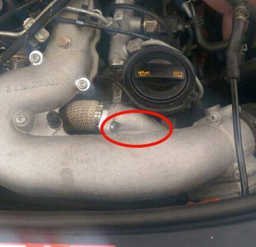

Musste ich bei meinem Modelljahr 2007er VFL auch. Die markierte rote Stelle ist das Problem (damit's mal markiert ist) und ohne Demontage des Saugrohroberteils kann man das auch bei den alten kaum ausbauen, da auch unten eine Schraube ist. Ok, ein Akkrobat schafft das vielleicht ;-)
Aber das sind doch auch nur ein paar Schrauben und es ist schnell erledigt.
Gammelstelle
Wo das Problem sitzt ist mir klar.
Das Ansaugrohr verrußt von Innen und irgendwann sind die Löcher die zum AGR führen halt zu.
Was ich meine ist der Flansch hier links im Bild markiert..
Wieso kommen die Ingenieure nach 7 Jahren Bauzeit mit zig verrußten Drosselklappen auf die Idee sowas aus einem Stück zu gießen?
Das ist doch reine Abzocke, damit es in der Werkstatt länger dauert.
Anders kann ich mir sowas nicht erklären.
Mit ein "paar Schrauben" ist das doch nicht getan, die ganze Peripherie darüber muss weg, weil man die Brücke nicht nach vorne, sondern nur nach oben rausbekommt.

Es ist tatsächlich so das der Flansch beim FL-Modell (176kW 3.0TDI) fehlt (siehe Bild vom VFL) aber wie Candid schon sagt sind es nur paar Schrauben mehr die man lösen muss. Was hat der Motor denn für eine Laufleistung ? Meiner hat jetzt 144.000km auf der Uhr und bisher keine Fehlermeldung von der AGR.....

Bei meinem 3.0L muss nichts drüber weg damit ich das Saugrohr ausbauen kann (Modelljahr 2007, also kein Gussteil). Dann müsste sich aber schon einiges geändert haben, wenn mehr als nur das Saugrohroberteil gelöst/asugebaut werden muss.
Ich habe den Schlauch von der Drosselklappe gelöst und Ansaugrohr inkl. Verbindungsstück und Drosselklappe ausgebaut. Danach erst Ansaugrohr und Verbindungsstück zur Drosselkappe abgebaut, da ich nicht an die untere Schraube des Verbindungsstücks rankam. Bevor ich mich da zu Tode gefummelt habe habe ich lieber noch die paar Schrauben vom Saugrohroberteil gelöst und das auch mit ausgebaut. Und das habe ich schon mehr als einmal so gemacht in "ein paar Minuten".
Dichtungen muss man keine tauschen.
