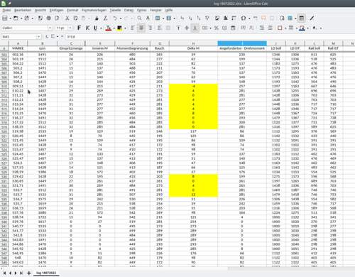

Ich habe eine Logfahrt gemacht, die Daten bestätigen das Verhalten wie oben beschrieben. Er legt bei gerader Strecke langsam zu und ab ca 1600U setzt der Lader ein. Bei leichter Steigung reicht die Kraft im hohen Gang nicht aus und er wird nicht schneller (Soll Luftmasse hoch, Ist Luftmasse bleibt niedrig) Druck geht hoch dem Soll entsprechend. Es kommt kein Fehler.
Das AGR schwankt zwischen 20 und 97%, ich vermute daher, dass es nicht richtig schließt. Fraglich ist, warum der Turbo erst so spät einsetzt. Der VTG Motor regelt ordnungsgemäß. Kann später gerne den Datensatz hochladen.

Hier mal ein etwas längerer Log, interessant sind wahrscheinlich die Phasen mit Beschleunigung, siehe Gaspedalstellung/Ladedruck. Geschrindigkeit hatte ich nicht erfasst.
Wie gesagt, ich habe das AGR Ventil in Verdacht.
@Moneysac schrieb am 16. Juli 2022 um 19:59:41 Uhr:
Wenn er Luftmangel hat, dann regelt er über die Rauchbegrenzung ab. In Deinem Log fehlen Daten, um direkten Hinweise auf Luftmangel nur über das Log sichtbar zu machen. Dort gibt es zwar die Rauchgrenze als Datenspalte, aber hier wäre noch das Innere Moment und das Begrenzungsmoment zum Vergleich sehr hilfreich. Dann sieht man nämlich ganz genau, wann er in die Luftschuld kommt und wann nicht. Es ist aber auch bei intakten TDIs der Fall, dass er untenrum bei Vollgas eine gewisse Zeit in der Rauchgrenze festhängt.
Sollwerte und Istwerte zu vergleichen bringt paradoxerweise zu schnell Fehlinterpretationen: Haust Du z.B. das Gaspedal aufs Bodenblech, springt sofort der Sollwert für Luft auf den oberen Anschlag. Der Istwert kann diesem "Wunschdenken" nicht folgen, aber die in der Motorsteuerung implementierten Regler reagieren trotzdem darauf folgerichtig, denn sie bewirken eine möglichst schnelle Führung der Einflussgrößen, so dass der Istwert auch möglichst schnell auf seinen Maximalwert kommt.
Meiner Erfahrung nach liegt es meistens aber an der CR-Anlage, als Spritmangel. Dass was er tatsächlich einspritzt, kann in keinem MWB ausgelesen werden! Und ohne Abgaswärme kann der Turbo nichts leisten.
Wie fährt er, wenn Du den LMM aussteckst? Schafft er denn überhaupt noch seine Nennleistung - also vmax?
Wenn Du nochmal loggen möchtest, dann probiere doch gerne mal diese Daten hier (Erweiterte MWB) und fahre mal im höheren Gang (manuelle Gasse) ab Drehzahlkeller bis 2500 rpm (oder auch höher, wenn Du magst):

Aber vielleicht liest du ja was interessantes aus den neusten Logdaten (komplette Fahrt, erst Berg hoch, dann eine Weile Bergab, dann Auffahrt auf die Autobahn bis zu den erlaubten 120KmH.

Ich habe mal einen Bereiche markiert, wo er in die Luftschuld kommt, also wo die Rauchgrenze limitiert. Ich finde das aber für eine Werksabstimmung nicht ungewöhnlich.

Was mir in den Daten (Siehe Anhang) noch auffällt, dass der AGR minimal auf 20% ist und gleichzeitig die IST Luftmasse höher ist als die Soll Luftmasse, und zwar für längere Zeit, nicht nur eine Spitze oder die Dauer einer Verzögerung.

Ich finde diese Ausschläge ungewöhnlich. Du kannst über die erweiterten MWB bei einer normalen Fahrt mal loggen, das fände ich mal hilfreich:
AGR-Wege sind schon ordentlich zugekokt. Dann kommt sowas raus. Ist praktisch fast so, wie ohne AGR zu fahren... ;)

+5mg/Hub deuten meist auf fehlende Kompression des betroffenen Zylinders hin.
Die - 4mg/Hub des anderen Injektors wäre die passende Ausgleichsmenge wegen der fehlenden Kompression.
D. h. im Standgas ist der kleine "Bumms" noch ausreichend.
Du könntest probehalber mal den Injektor mit dem hohen positiven Wert abstecken.
Im Standgas sollte der Motor sich etwas schütteln, also unrunder laufen.
Ich würde mal einen Kompressionstest inkl. Endoskopie durchführen lassen.
Eventuell sieht man einen Haarriss im Ventil bzw. Verschleiß am Kolben durch einen defekten Injektor.
